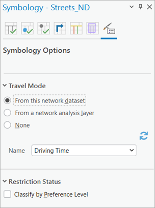

Opciones de simbología
El botón Opciones de simbología le permite mostrar la simbología de red por un modo de viaje y el nivel de preferencia de estado de restricción.
Elija el origen de modo de viaje para que sea un dataset de red o una capa de análisis de red y el nivel de preferencia de estado de restricción.
Modo de viaje
En la sección Modo de viaje, puede elegir el origen del modo de viaje que proviene del dataset de red o de una capa de análisis de red.
  • De este dataset de red: cuando esta opción está seleccionada, puede elegir los modos de viaje disponibles que se utilizarán para simbolizar los elementos en la lista desplegable Nombre.
  • De una capa de análisis de red: cuando esta opción está seleccionada como origen, puede elegir la capa de análisis de red en la lista desplegable Capa que contiene todas las capas de análisis de red en el mapa que comparten el mismo origen de datos de red local. La opción Nombre está deshabilitada, y muestra el nombre del modo de viaje de la capa de análisis de red seleccionada. Si la capa de dataset de red simbolizada está utilizando una capa de análisis de red como origen para su modo de viaje, los modos de viaje de la capa de dataset de red y la capa de análisis de red de origen pueden desincronizarse entre sí. Esto puede ocurrir si el modo de viaje de la capa de análisis de red se edita fuera del panel Simbología usando su cinta o página de propiedades. Cuando esto suceda, recibirá un mensaje de advertencia. Para volver a sincronizar la capa de dataset de red con su modo de viaje de origen, vaya a Opciones de simbología en el panel Simbología y ejecute el comando Actualizar.
  • Ninguno: no se usa ningún modo de viaje.
Estado de restricción
Los elementos transitables se pueden clasificar utilizando una simbolización más detallada del nivel de preferencia real seleccionando la opción Clasificar por nivel de preferencia.
  • Clasificar por nivel de preferencia (desactivado): esta es la opción predeterminada. Los elementos de red se simbolizarán como Transitable, Prohibido y Error.
  • Clasificar por nivel de preferencia (activado): los elementos de red se clasificarán como Neutro, Evitar, Preferir, Mixto (para ejes), Prohibido, Error. El elemento transitable se clasificará como uno de los siguientes: Neutro, Evitar, Preferir, Mixto (para ejes).

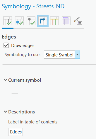

  3. Seleccione la categoría que desea dibujar en el mapa. Por ejemplo, seleccione la categoría Ejes y haga clic en Dibujar ejes.
    De forma predeterminada, la categoría utilizará Símbolo único en la lista desplegable Simbología a usar y, por lo tanto, en Símbolo actual verá que solo hay un símbolo que se utiliza para todos los ejes.
    Símbolo único asignado a todos los ejes.

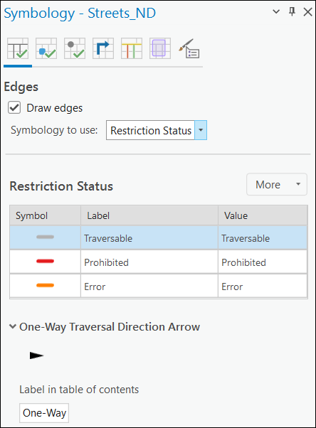

  4. Para asignar la simbología basada en el estado de restricción de los ejes, en la lista desplegable Simbología a usar, elija Estado de restricción.
    El panel Simbología se actualiza con los símbolos asignados a cada estado de restricción en la categoría de eje.
    Los ejes se simbolizan según su estado de restricción.

  9. En la lista desplegable Simbología a usar, elija Estado de restricción.
  10. En la sección Estado de restricción, haga clic en el Símbolo para personalizar el símbolo.
  11. De manera opcional, haga clic en Etiqueta para personalizar la etiqueta.
    El panel Contenido se actualiza con el símbolo y la etiqueta personalizados.
