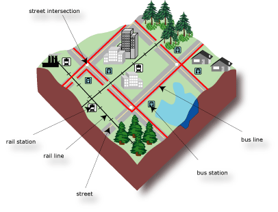

Considere el ejemplo de una red de transporte simple y las fuentes que participan en su creación. Esta red tiene una clase de entidad de calles que puede actuar como fuente de eje, una clase de entidad de intersecciones de calles que actúa como fuente de cruces, clases de entidad de línea adicionales que actúan como ejes (líneas de ferrocarril y rutas de buses), y clases de entidad de puntos que actúan como cruces (estaciones de ferrocarril y de autobuses).
Entidades de red de transporte sencillas
Todas las clases de entidad que residen en el dataset de entidades, que contiene el dataset de red, pueden participar como fuentes de red.

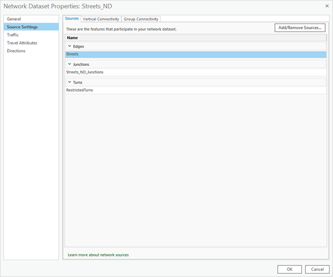

  1. Abra el cuadro de diálogo Propiedades de dataset de red.
    Más información sobre cómo abrir el cuadro de diálogo Propiedades de dataset de red
  2. Haga clic en Configuración de origen > Orígenes.
    La página muestra todas las clases de entidad de fuente que forman parte actualmente de su dataset de red.
  3. Haga clic en el botón Agregar/eliminar orígenes de la esquina superior derecha del cuadro de diálogo.
    Aparece el cuadro de diálogo Agregar/eliminar orígenes.
    Cuadro de diálogo Agregar/eliminar orígenes
  4. Active o desactive las casillas de verificación de clase de entidad para agregarlas o quitarlas de su dataset de red.
    Es posible que algunas de las casillas de verificación no estén disponibles. Pase el ratón por encima de una casilla de verificación no disponible para ver por qué no puede agregarse o quitarse del dataset de red. Por ejemplo, la clase de entidad de cruce de sistema es obligatoria en el dataset de red y no puede quitarse.
  5. Haga clic en Aceptar para cerrar el cuadro de diálogo Agregar/eliminar orígenes.
    Los cambios se reflejan en la pestaña Orígenes.
