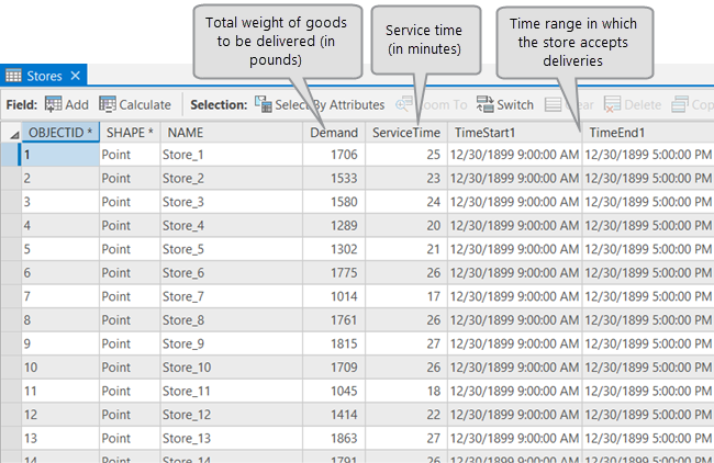

Agregará las ubicaciones de las tiendas de comestibles a la clase de análisis de red Órdenes. Puede pensar en las órdenes como en pedidos que satisfacer, dado que cada tienda de comestibles ha pedido que le entreguen mercancías desde el centro de distribución. Los miembros de la clase Órdenes se convertirán finalmente en paradas a lo largo de las rutas de los vehículos.
Las ubicaciones de las tiendas de comestibles ya se han agregado como una capa de entidades, Almacenamientos, en el documento de mapa. Los atributos de la capa Tiendas contienen información sobre el peso total de las mercancías (en libras) solicitadas en cada tienda, la ventana de tiempo durante la que debe realizarse la entrega y el tiempo de servicio (en minutos) empleado en la visita a una tienda. El tiempo de servicio es el tiempo necesario para descargar las mercancías.
La tabla muestra los valores de fecha de 12/30/1899. Este es el valor de fecha utilizado para indicar que solo se está especificando una hora. Cuando todos los campos de hora tienen esta fecha asociada con sus valores de hora, el solucionador utilizará la fecha predeterminada para determinar la fecha que se utilizará para la resolución. En este caso, resolverá para un lunes genérico, lo que se utilizará en cada campo de tiempo.
Obtenga más información sobre las ventanas de tiempo y cómo especificar fechas
En la pestaña Capa VRP, en el grupo Datos de entrada, haga clic en Importar órdenes
.Aparece la ventana Agregar ubicaciones.
Asegúrese de que la Capa de análisis de red de entrada esté establecida en Problema de generación de rutas para vehículos y que la Subcapa esté establecida en Órdenes.
Haga clic en la flecha desplegable para Ubicaciones de entrada y elija Tiendas.
Se trata de la clase de entidad de puntos que agregó previamente al mapa.
En Asignaciones de campos, seleccione Nombre desde Propiedad y asegúrese de que
NAMEse asigne automáticamente en el parámetro Nombre de campo.Asigne los siguientes campos si no se asignan automáticamente:
TimeWindowStart para
TimeStart1TimeWindowEnd para
TimeEnd1DeliveryQuantity_1 para
Demand
En Asignaciones de campos, seleccione MaxViolationTime desde Propiedad y escriba 0 en el parámetro Valor predeterminado.
Esto indica que la ubicación no puede visitarse fuera de su ventana de tiempo designada.
Deje los ajustes predeterminados para el resto de los parámetros y haga clic en Aceptar.
Se enumera un total de 25 tiendas en la tabla de atributos Órdenes y se visualizan como órdenes en el mapa.

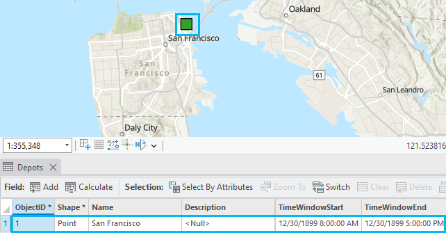

Las mercancías se entregan desde un único centro de distribución cuya ubicación se muestra en la capa de entidad DistributionCenter que se agregó previamente al mapa. El centro de distribución opera entre las 8:00 a.m. y las 5:00 p.m. Puede agregar esta entidad de puntos a la clase de análisis de red Depósitos.
En la pestaña Capa VRP, en el grupo Datos de entrada, haga clic en Importar depósitos
Asegúrese de que la Capa de análisis de red de entrada esté establecida en Problema de generación de rutas para vehículos y que la Subcapa esté establecida en Depósitos.
Haga clic en la flecha desplegable para Ubicaciones de entrada y elija DistributionCenter.
NAMEse asigne automáticamente en el parámetro Nombre de campo.En Asignaciones de campos, elija TimeWindowStart desde Propiedad y escriba 8AM en el parámetro Valor predeterminado.
En Asignaciones de campos, elija TimeWindowEnd desde Propiedad y escriba 5PM en el parámetro Valor predeterminado.
Un centro de distribución se muestra en la tabla de atributos Depósitos y se muestra como un depósito en el mapa.

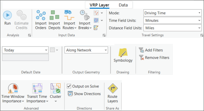

La cinta Capa VRP incluye diferentes secciones que le permite especificar parámetros para la capa.
En la pestaña Capa VRP, en el grupo Configuración de viaje, abra el cuadro de diálogo de propiedades de capa haciendo clic en el botón Iniciar propiedades de modo de viaje en la esquina derecha de la sección Configuración de viaje.
Aparece el cuadro de diálogo Propiedades de capa: Problema de generación de rutas para vehículos.
Expanda la sección Cambios de sentido y en la lista desplegable, seleccione Ninguno.
Haga clic en Aceptar.
La lista desplegable Modo muestra <Driving Time>, lo que indica que el modo de viaje se ha ajustado.
En el grupo Configuración de viaje, asegúrese de que Unidades de campo de tiempo tenga el valor Minutos y que Unidades de campo de distancia tenga el valor Millas.
Nota:
Los ajustes Unidades de campo de tiempo y Unidades de campo de distancia son para los campos de las subcapas de VRP y no afectan a las unidades de dirección. Las unidades de dirección siempre se indican en el estándar de la configuración regional utilizada.
En el grupo Fecha predeterminada, seleccione Día de la semana desde la lista desplegable Tipo de fecha predeterminada.
Desde la lista desplegable resultante con los días de la semana, seleccione Lunes.
En el grupo Geometría de salida, seleccione Líneas rectas de la lista desplegable Tipo de forma lineal de geometría de salida.
La geometría de salida Líneas rectas resulta útil cuando desea conocer las órdenes asignadas a la ruta y la secuencia en la que se visitan. Para ver la ruta exacta que tomará cada vehículo, utilice la opción A lo largo de la red.
Nota:
Las opciones de la geometría de salida solo afectan a la visualización de las rutas, no a los resultados que determina el solucionador de VRP. Este ajuste no está disponible si se utiliza ArcGIS Online.
La cinta VRP debería parecerse a la imagen que aparece a continuación.

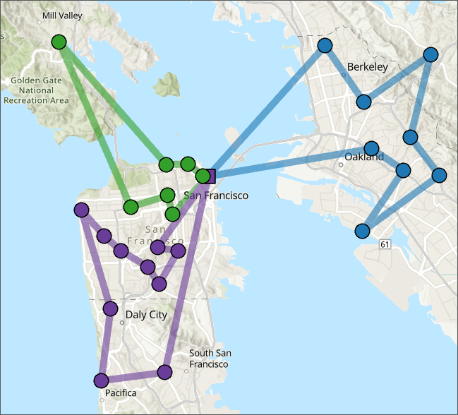

Ejecute el análisis VRP para determinar la asignación de la mejor ruta y la secuencia de orden.
En la pestaña Capa VRP, haga clic en Ejecutar
.El solucionador de VRP calcula las tres rutas necesarias para servir las órdenes y dibuja líneas que conectan las órdenes. Cada ruta comienza y finaliza en el centro de la distribución y sirve un conjunto de órdenes por el camino.

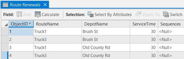

Modificar rutas para incluir horas extra
Para acomodar la carga de trabajo adicional, la empresa desea retirar de las rutas las restricciones de tiempo máximo, tiempo de viaje máximo y las distancia máxima. Dado que los conductores tienen que trabajar más tiempo que antes, se les paga la tarifa de hora extra a razón de 18 $ la hora una vez completadas seis horas de trabajo. En este paso, hará estos cambios en las rutas.
Con la tabla de atributos Rutas aún abierta, desplácese a través de la tabla hasta el campo

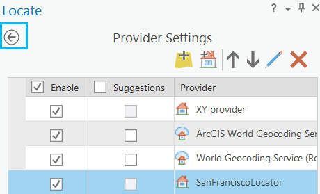

Haga clic en la flecha desplegable Opciones junto al cuadro de búsqueda y seleccione Configuración del proveedor.
Haga clic en el botón Agregar localizador a proyecto
.Aparecerá el cuadro de diálogo Seleccionar localizador existente.
Vaya a la ubicación de los datos del tutorial y seleccione SanFranciscoLocator.loc.
Haga clic en Aceptar en el cuadro de diálogo Seleccionar localizador existente.
SanFranciscoLocator.loc se agrega al panel Configuración del proveedor.
Haga clic en el botón Volver al panel Localizar.

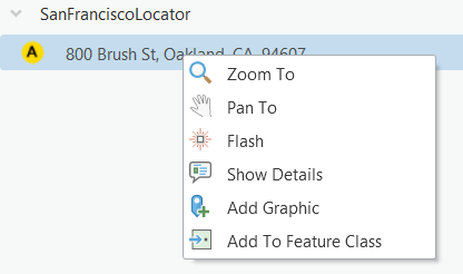

En el cuadro Buscar, escriba 800 Brush St. seguido de un espacio. Cuando aparezca la lista de sugerencias, seleccione 800 Brush St, Oakland, California, 94607 en la lista de sugerencias bajo el encabezado SanFranciscoLocator.
Es posible que vea diversas sugerencias de varios localizadores incluidos en el proyecto.
En la lista de candidatos del panel, haga clic con el botón derecho en 800 Brush St, Oakland, California, 94607 en SanFranciscoLocator y seleccione Agregar a clase de entidad
desde el menú contextual.

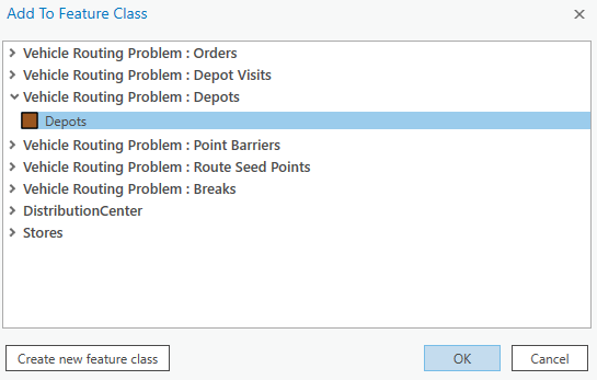

Desde el cuadro de diálogo Agregar a clase de entidad, expanda Problema de generación de rutas para vehículos: Depósitos y seleccione Depósitos.
Se agrega un depósito a la tabla de atributos Depósitos y se agrega al mapa.

El siguiente conjunto de pasos se utiliza para agregar la información de reanudación de ruta. Puesto que ambos camiones pueden reponer sus cargas en las ubicaciones de Brush Sty y Old County Rd, asociará cada camión a las dos ubicaciones de reanudación. El solucionador de VRP calcula la mejor ubicación de reanudación para los camiones solo cuando necesiten volver a cargar.
En el panel Contenido, haga clic con el botón derecho en la subtabla Reanudaciones de ruta y haga clic en Abrir.
La tabla está vacía.
Haga clic en la fila Hacer clic para agregar una fila nueva.
Agregue la siguiente información a la tabla de atributos:
RouteName
DepotName
ServiceTime
Truck1
Brush St
30
Truck3
Brush St
30
Truck1
Old County Rd
30
Truck3
Old County Rd
30
Asegúrese de que las palabras se correspondan con las que se utilizó en los campos
Namede las tablas Depósitos y Rutas. La tabla de atributos debe asemejarse a la imagen siguiente:

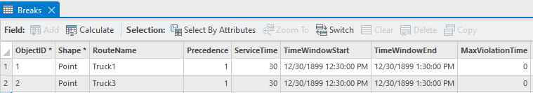

Dado que los conductores deben trabajar más tiempo, necesitan un descanso de media hora durante su turno de trabajo. En este paso, especificará los descansos para cada ruta.
En la pestaña Capa VRP, en el grupo Datos de entrada, haga clic en la flecha desplegable para Importar descansos y seleccione Agregar descansos.
Aparecerá la ventana Agregar pausas de generación de rutas para flotas.
Asegúrese de que el parámetro Capa de entrada de Problema de generación de rutas para vehículos se establezca en Problema de generación de rutas para vehículos.
Deje el Nombre de ruta de destino en blanco.
Así, se indica que los descansos que definió se aplican a todas las rutas, y que se harán entradas para cada ruta que se encuentra actualmente en la tabla de atributos Rutas.
Asegúrese de que Tipo de descanso se establezca en Descanso de ventana de tiempo.
Active la casilla Pagado.
A los conductores se les pagará durante este tiempo, por lo que el coste asociado con el tiempo dedicado al descanso se incluirá en el coste total de la ruta.
Establezca Duración del descanso en 30.
A los conductores se les concede un descanso de 30 minutos para almorzar.
Establezca Inicio de la ventana de tiempo en 12:30 PM.
Establezca Fin de la ventana de tiempo en 1:30 PM.
Establezca Tiempo de infracción máximo en 0.
Los descansos deben empezar entre las 12:30 p.m. y 1:30 p.m. El valor cero indica que el descanso no puede iniciarse después de la 1:30 p.m.
La tabla de atributos Descansos muestra ahora dos entradas, un descanso pagado para el almuerzo entre las 12:30 p.m. y 1:30 p.m. para cada una de las rutas (Truck1 y Truck3).

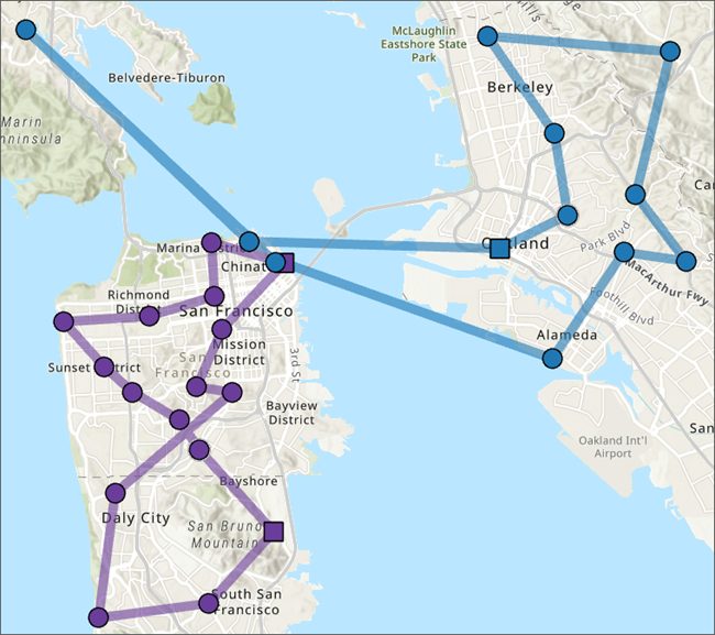

En la pestaña Capa VRP, haga clic en el botón Ejecutar
.El solucionador de VRP calcula las dos rutas que se pueden utilizar para servir las órdenes y dibuja líneas rectas que conectan las órdenes. Cada ruta empieza y termina en el centro de distribución, da servicio a un conjunto de órdenes a lo largo del camino, visita una ubicación de reanudación para volver a cargar el camión, continúa sirviendo las órdenes restantes y vuelve al centro de distribución.
La tabla de atributos Visitas al depósito puede examinarse para ver información sobre la cantidad que se cargó al comienzo del día y cuándo visitar las ubicaciones de reanudación. También mostrará las horas de llegada esperadas en estas ubicaciones.
