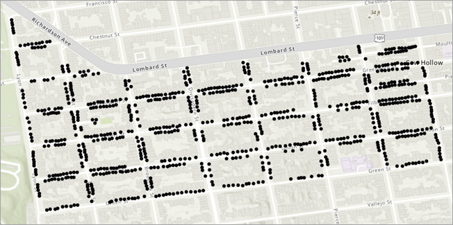

Agregar la clase de entidad Casas
Las ubicaciones de los residentes que deben ser recogidas para el lunes ya se han convertido en una clase de entidad con información sobre cuántos contenedores de recogida de residuos, papeleras de reciclaje y contenedores de residuos de jardín tiene cada casa. Puede utilizar la geocodificación para crear una clase de entidad a partir de sus propios datos de dirección.
  1. En el panel Catálogo, expanda Carpetas > Tutorial > SanFrancisco.gdb > Análisis.
  2. Arrastre la clase de entidad de Casas al mapa.
    Esta clase de entidad se agrega al panel Contenido, así como al mapa.
  3. En el panel Contenido, haga clic con el botón derecho en la clase de entidad de Casas y seleccione Acercar a capa.

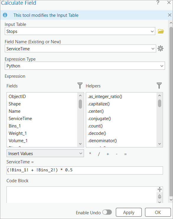

    Ahora actualizará el tiempo de servicio en función del número de contenedores que se recogen.
  9. En el panel Contenido, haga clic con el botón derecho en la subcapa Paradas y seleccione Tabla de atributos.
  10. En la tabla de atributos, haga clic con el botón derecho en el campo ServiceTime y seleccione Calcular campo.
    Aparecerá el cuadro de diálogo Calcular campo.
    En los pasos 11 y 12, calculará el tiempo de servicio en función del número de contenedores que hay que recoger, pero hay que tener en cuenta tanto los contenedores de residuos como los de reciclaje. Se tarda 30 segundos, o 0,5 minutos, en recoger cada contenedor.
  11. Establezca el valor de ServiceTime en (!Bins_1! + !Bins_2!) * 0,5.
    La ventana debería parecerse a la siguiente:
    Calcule el tiempo de servicio para cada parada.
  12. Haga clic en Aceptar.
    El campo ServiceTime se rellena ahora con un valor apropiado.

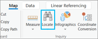

  2. Haga clic en la pestaña Mapa y, en el grupo Consulta, haga clic en el botón Localizar .
    Botón Localizar del grupo Consulta
    Aparece el panel Localizar.

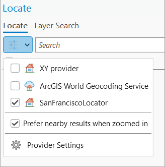

  3. Haga clic en la flecha desplegable Opciones junto al cuadro de búsqueda.
    Botón Opciones en el panel Localizar
  4. Desactive todas los localizadores disponibles, excepto SanFranciscoLocator.
  5. En el cuadro de texto de búsqueda, introduzca la dirección del garaje, 2159 Chestnut St, San Francisco, CA, 94123 y pulse Intro.

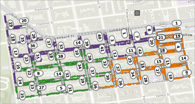

Configurar los parámetros de análisis y ejecutar el análisis
Ahora establecerá la hora de inicio y el tiempo total máximo de las rutas y el modo de recogida de las paradas. Estos tres valores podrían establecerse para cada ruta y cada parada, respectivamente, pero como son homogéneos para este análisis, es fácil establecerlos en la cinta de la capa como parámetros predeterminados.
  1. En la cinta Capa de Recogida de residuos, en la sección Hora, establezca la Hora de inicio de ruta predeterminada del día en las 6:00 a.m.
  2. También en la sección Hora, establezca el Tiempo máximo total como 360.
    Las Unidades de tiempo para la capa siguen establecidas en el valor predeterminado de Minutos. Por lo tanto, esto establece la jornada laboral máxima en 360 minutos o seis horas.
  3. En la sección Avanzado, establezca el menú desplegable Modo de recogida en Un lateral cada vez.
    Esto indica que la ruta recogerá todo en un lado de la calle durante una manzana a la vez y luego volverá a la manzana en otro momento para recoger todo en el otro lado de la calle. Esto es cierto incluso para las calles de sentido único, excepto que en lugar de viajar en cada dirección por la calle, en una calle de sentido único seguiría el flujo de tráfico requerido, pero indicaría en qué acera se debe realizar la recogida y se recogería por separado en los dos lados de la calle.

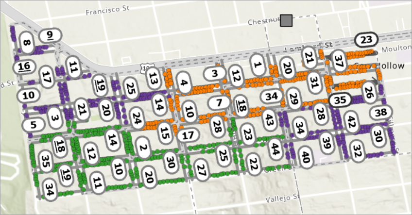

  4. En el grupo Análisis, haga clic en Ejecutar.
    La solución de Recogida de residuos. Las paradas se asignan a las rutas y la simbología se actualiza para crear las líneas de la ruta y mostrar las paradas asignadas siguiendo la escala de colores predeterminada.
    Las paradas se asignan a las rutas.

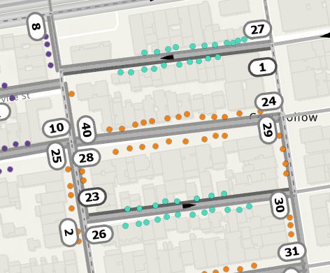

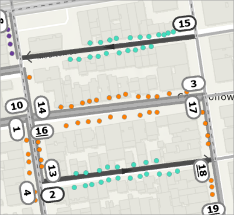

Examinar calles de sentido único
Hay dos manzanas que son calles de sentido único. Con la configuración actual, estas manzanas deben atravesarse dos veces, recogiendo cada acera por separado. En algunas situaciones, tendría más sentido recoger ambos bordillos al mismo tiempo, recorriendo la calle solo una vez. Para ello, utilizará el campo de atributo Paradas CollectionMode para indicar que solo para estas manzanas desea recopilar ambos lados a la vez.
Más información sobre la simbología de datasets de red

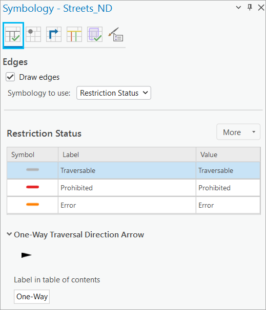

  1. Si la capa del dataset de red Streets_ND no está en el panel Contenido, añádala de nuevo.
  2. Marque la capa para hacerla visible.
  3. Haga clic con el botón derecho en Streets_ND y seleccione Simbología.
  4. Seleccione la opción Simbolizar las líneas de eje de su capa de dataset de red.
    Simbolice las líneas de eje.
  5. Active Dibujar ejes y, en la lista desplegable Simbología a usar, elija Estado de restricción.
  6. Cambie a la opción Simbolizar las líneas de tráfico de su capa de dataset de red.
  7. Desactive Dibujar tráfico.

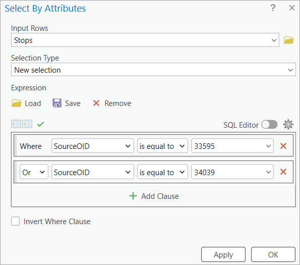

    En el noreste de nuestra región de estudio, Moulton St muestra la flecha de sentido único, lo que indica que es una calle de sentido único con dirección de viaje de este a oeste. De manera similar, dos calles al sur, Pixley St es una calle de sentido único con la dirección del tráfico de oeste a este. Si observamos las secuencias de los bordes de la colección en la subcapa RouteLines, podemos ver que ambas calles se recorren dos veces, una vez recogiendo en el lado derecho de la calle y otra recogiendo en el lado izquierdo de la calle.
  8. Seleccione todas las paradas en ambos bordes de la calle siguiendo los pasos que se indican a continuación:
    1. Seleccione una parada en uno de los bordes de la calle y tome nota del SourceOID.
    2. Repita lo mismo para el otro borde.
    3. Abra la tabla de atributos de la subcapa Paradas y haga clic en Seleccionar por atributos .
      Aparece el cuadro de diálogo Seleccionar por atributos.
    4. Establezca una consulta basada en el SourceOID de las dos calles indicadas anteriormente, de modo que se seleccionen las paradas a ambos lados de estas calles.
      Seleccione las paradas según el SourceOID de la calle.
      Se seleccionan las paradas en ambas calles de sentido único.
      Paradas seleccionadas en ambos bordes de calles de sentido único
  9. Haga clic con el botón derecho en el campo CollectionMode y seleccione Calcular campo.
  10. En el menú desplegable Tipo de expresión, seleccione Arcade y configure la siguiente consulta: DomainCode($feature, 'CollectionMode', 'Both sides')
    Este es un dominio de valor codificado para Ambos laterales. Asegúrese de que está utilizando la selección para que solo los topes de estos dos bordes tengan un modo de recogida de ambos lados. Estas paradas se recopilarán con ambos lados juntos, y el resto de las paradas tendrán el valor nulo en la tabla de atributos utilizando el modo de recopilación de paradas predeterminado establecido en Un lateral cada vez. Puede comprobar el valor del dominio abriendo la tabla de atributos de la subcapa Paradas y haciendo doble clic en una fila de campo para el atributo CollectionMode.
    Valor de dominio para modo de recogida
  11. En el grupo Análisis, haga clic en Ejecutar para volver a ejecutar el análisis. Examine cómo cambia la recogida de estas calles.
    Se ha actualizado la simbología para la recogida de ambos lados

  1. Haga clic en la pestaña Mapa y, en el grupo Consulta, haga clic en el botón Localizar .
  2. En el cuadro de texto de búsqueda, introduzca la dirección de estación de transferencia ALANA WAY, BRISBANE, CA, 94005 y pulse Intro.
  3. En el panel Localizar, haga clic con el botón derecho en la opción A y seleccione Agregar a clase de entidad.

  6. En la pestaña Capa Recogida de residuos, en la sección Hora, establezca Tiempo total máximo en 480 para tener en cuenta el tiempo adicional de conducción hasta y desde la estación de transferencia.
  7. En el grupo Análisis, haga clic en Ejecutar.
    La solución de Recogida de residuos. Haga clic con el botón derecho en la subcapa de paradas y seleccione Acercar a capa. Las paradas se asignan a las rutas y la simbología se actualiza para crear las líneas de la ruta y mostrar las paradas asignadas siguiendo la escala de colores predeterminada.
  8. En la sección Informes de la cinta de la Capa de Recogida de residuos, haga clic en el botón Informe de ruta.
    Genere un informe.

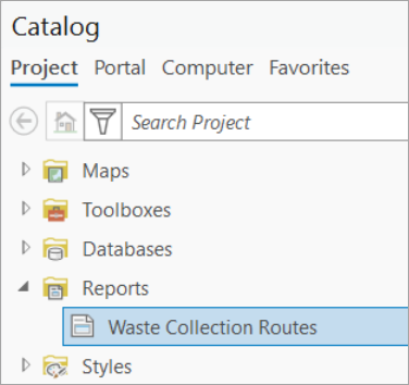

  10. Ejecute la herramienta para generar el archivo .pdf del informe.
En el panel Catálogo, en la sección Informes, se puede encontrar el archivo de informe copiado. Para personalizar el archivo de informe, puede abrir el informe desde aquí y disponer de todas las capacidades de los informes. O seleccione una ubicación en su equipo para guardar el archivo y ejecute la herramienta de geoprocesamiento para ver el archivo .pdf de informe.
Archivo de informe generado
