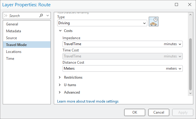

Ver o cambiar el atributo de impedancia utilizado para el análisis y comprobar sus unidades
El atributo de impedancia es el atributo de coste que se optimiza para el análisis. También determina las unidades de medida utilizadas para interpretar algunos campos de entrada y ajustes, y que se indican en algunos campos de salida.
Más información sobre los atributos de coste
La sección Costes de la página de propiedades Modo de viaje muestra el atributo de impedancia y sus unidades. También se muestran los atributos de tiempo y distancia del modo de viaje, que se utilizan para los tipos de análisis de generación de rutas para flotas.
Página de propiedades del modo de viaje que muestra el atributo de impedancia y las unidades
Las unidades de impedancia del modo de viaje también se muestran en la cinta de la capa de análisis de red junto al modo de viaje para una rápida referencia.
Unidades del modo de viaje de la cinta de la capa de análisis de red

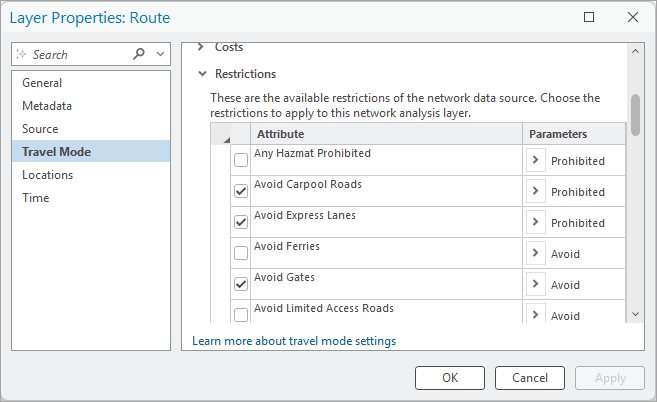

Ver o cambiar las restricciones aplicadas para el análisis
Las restricciones controlan dónde está prohibido, desaconsejado o recomendado viajar.
Más información sobre los atributos de restricción
La sección Restricciones de la página de propiedades Modo de viaje muestra la lista de atributos de restricción disponibles. Las que están marcadas se aplican para el análisis.
Página de propiedades del modo de viaje que muestra las restricciones utilizadas en el análisis

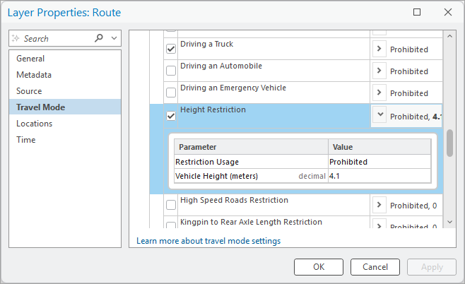

Cada atributo de restricción tiene uno o más parámetros de atributo cuyo valor es posible ajustar para el análisis. Por ejemplo, la restricción de altura para este análisis incluye un parámetro para ajustar la altura del vehículo.
Más información sobre los parámetros de atributos
Es posible ver y modificar los parámetros y sus valores expandiendo el área Parámetros situada junto a cada restricción.
Página de propiedades del modo de viaje que muestra los valores de los parámetros de atributos para la restricción seleccionada

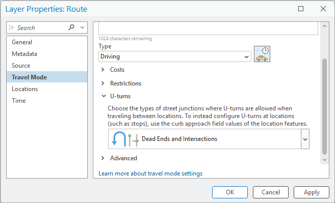

Ver o cambiar la política de cambio de sentido para el análisis
La política de cambio de sentido controla si es posible realizar un cambio de sentido y dónde es posible hacerlo.
Más información sobre las directivas para cambios de sentido
La sección Cambios de sentido de la página de propiedades de Modo de viaje muestra la política de cambio de sentido del modo de viaje.
Página de propiedades del modo de viaje que muestra la política de cambio de sentido
