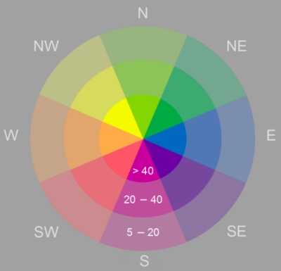

Se muestran las direcciones de orientación.
Las direcciones de orientación se representan mediante color, y la pendiente se representa mediante brillo. Los valores de pendiente se expresan en grados, donde las áreas grises muestran pendientes inferiores a 5 grados.

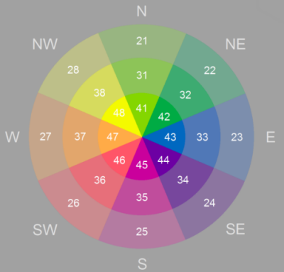

Los valores de píxel del ráster de orientación-pendiente de salida reflejan una combinación de la orientación y la pendiente. Los píxeles con valores inferiores a 20 se consideran planos y se muestran en gris. Los valores de orientación-pendiente de 21 y superiores se mostrarán con saturaciones variables, de la siguiente forma:
  • 21 a 30: saturación de pendiente baja
  • 31 a 40: saturación de pendiente media
  • 41 y superiores: saturación de pendiente alta
Rueda de colores de orientación y pendiente
