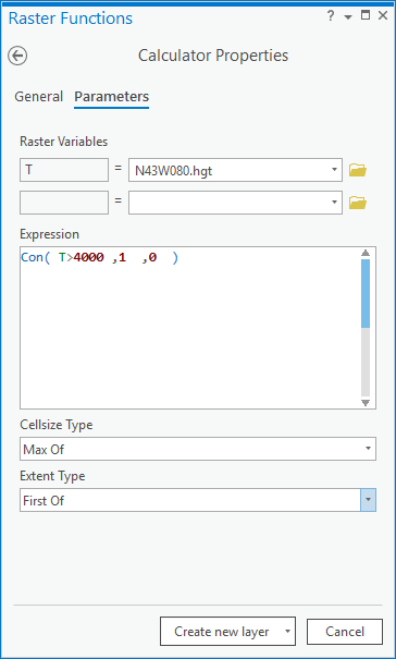

Declaración condicional simple
Buscar valores de elevación por encima de 4000 pies. Asignar a esas áreas el valor 1 y a las demás el valor 0.
Parámetros de las propiedades de la Calculadora

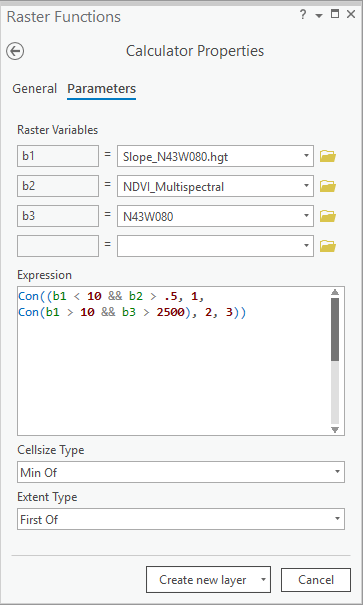

Declaración condicional anidada
Buscar áreas con pendientes inferiores a 10 grados y NDVI superior a 0,5. Asignar a esas áreas el valor 1. Para las demás áreas, asignar el valor 2 si la pendiente es superior a 10 grados y la elevación es superior a 2500 pies. Asignar a las demás áreas el valor 3.
Instrucción de las propiedades de la Calculadora
