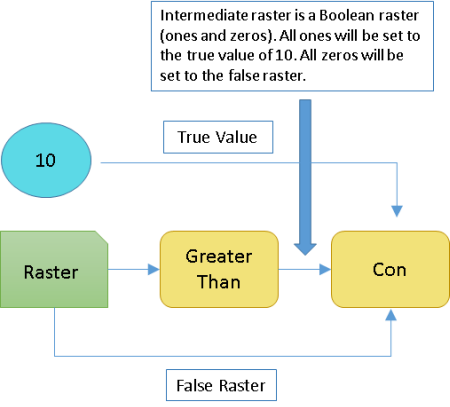

Define los píxeles del ráster de salida en función de una evaluación if/else de cada píxel de entrada. Devuelve los valores de píxel del Ráster verdadero si la evaluación es True (1) o devuelve los valores de píxel del Ráster falso si la evaluación condicional es False (0). Este criterio viene determinado por la salida de una función matemática lógica, que será el Ráster de entrada.
La función Evaluación condicional debe ir precedida de una función Matemática: lógica, como la función Mayor que. La salida de la función lógica es un ráster booleano (valores de 1 y 0). Cuando se usa la función Evaluación condicional, todos los valores iguales a 1 se definirán en el Ráster verdadero y todos los valores iguales a 0 se pueden definir en los valores Ráster falso.
Descripción de la función Evaluación condicional
Más información sobre cómo realizar una evaluación condicional mediante Evaluación condicional
Notas
Si el Ráster verdadero o el Ráster falso es un valor de punto flotante, el ráster de salida también lo será. Si tanto el Ráster verdadero como el Ráster falso son enteros, la salida será un entero.
Si no se especifica un Ráster verdadero o una constante, se asignará el valor NoData a las celdas cuyo resultado no sea la expresión verdadera.
Si hay píxeles NoData en las entradas, seguirán siéndolo en la salida.
Si el Ráster es un ráster de banda única y el Ráster verdadero o el Ráster falso opcional es una constante, la salida será un ráster de banda única.
Si todas las entradas son rásteres multibanda, la salida será un ráster multibanda. El ráster de salida también será multibanda si la entrada verdadera o la falsa entrada opcional es una constante. El número de bandas de cada entrada multibanda debe ser el mismo.
La función realiza la operación con cada banda del ráster condicional utilizando la banda correspondiente de las otras entradas. Si la entrada condicional es un ráster multibanda y la entrada de ráster verdadero o falso es una constante, la función realizará la operación utilizando el valor constante para cada banda de la entrada multibanda.
