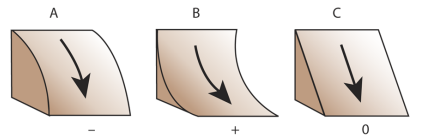

La curvatura del Perfil es paralela a la pendiente e indica la dirección de pendiente máxima. Afecta a la aceleración y desaceleración del flujo por la superficie. Un valor negativo (A) indica que la superficie es convexa hacia arriba en esa celda y el flujo se desacelerará. Un valor positivo (B) indica que la superficie es cóncava hacia arriba en esa celda y el flujo se acelerará. Un valor cero indica que la superficie es lineal (C).
Curvatura de perfil
Curvatura de perfil

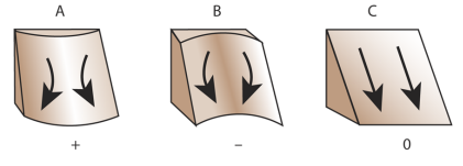

La curvatura de plano es perpendicular a la dirección de la pendiente máxima. La curvatura de plano tiene relación con la convergencia y divergencia del flujo en la superficie. Un valor positivo (A) indica que la superficie es convexa lateralmente en esa celda. Un valor negativo (B) indica que la superficie es cóncava lateralmente en esa celda. Un valor cero indica que la superficie es lineal (C).
Curvatura de plano
Curvatura de plano

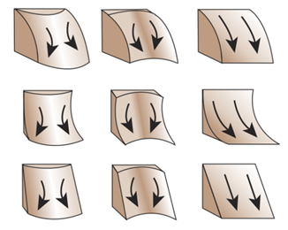

La curvatura estándar combina las dos curvaturas de perfil y de plano. La curvatura del perfil afecta la aceleración y desaceleración del flujo y, por lo tanto, influye en la erosión y la sedimentación. La curvatura de plano influye en la convergencia y divergencia del flujo. Considerar tanto la curvatura de plano como la curvatura de perfil le permite entender con más exactitud el flujo en una superficie.
En el diagrama siguiente, las columnas muestran las curvas de plano y las filas muestran la curva de perfil. Las columnas de plano son positivas, negativo y 0, de izquierda a derecha. Las curvas de perfil son negativas, positivas y 0, de arriba a abajo.
Curvatura estándar
