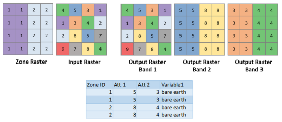

Ráster de zona, ráster de entrada, banda de salida 1, banda de salida 2, banda de salida 3 y una tabla de atributos zonales

Si utilizara la tabla anterior como ejemplo, la consulta sería Variable1 = 'bare earth'.
