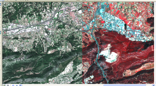

La imagen que aparece a continuación utiliza una imagen SPOTView ORTHO Basic con cuatro bandas. Se muestran las primeras tres bandas, de forma que se crea una imagen infrarroja a la derecha. Al utilizar la función Conversión espectral con la matriz anterior, esta imagen se puede convertir en una imagen en color real, tal como se muestra a la izquierda.
Ejemplo de función Conversión espectral
