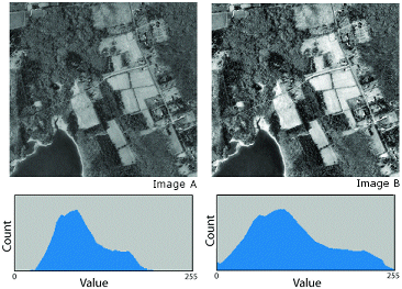

Las siguientes imágenes muestran un ejemplo de una extensión. El histograma A representa los valores del píxel en la Imagen A. Al extender los valores (como se muestra en el histograma B) por la totalidad del rango, puede modificar y mejorar visualmente el aspecto de la imagen (Imagen B).
Una extensión del histograma lineal

El tipo de extensión define una extensión del histograma que se va a aplicar a los rásteres para mejorar su aspecto. La extensión mejora el aspecto de los datos ya que expande los valores de píxel en un histograma a partir de los valores máximo y mínimo que se han definido según su profundidad de bits. Por ejemplo, un dataset ráster o un dataset de mosaico de 8 bits se extenderá de 0 a 255. Diferentes extensiones producirán diferentes resultados en la visualización de ráster.

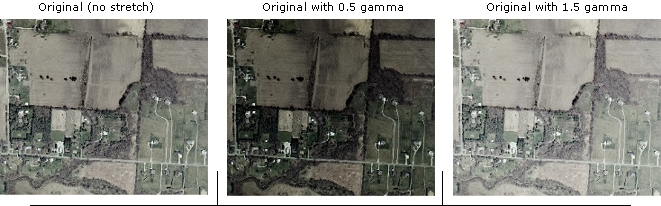

Gamma hace referencia al grado de contraste entre los valores de gris de nivel medio de un dataset ráster. Gamma no afecta a los valores negros o blancos en un dataset ráster, únicamente a los valores entre medias. Al aplicar una corrección gamma, puede controlar el brillo total de un dataset ráster. Además, gamma cambia no sólo la intensidad sino también la relación de rojo a verde a azul.
Los valores de gamma inferiores a uno reducen el contraste en las áreas más oscuras e incrementan el contraste en las áreas más claras. Esto oscurece la imagen sin saturar las áreas oscuras o claras de la imagen. Esto ayuda a obtener detalles en entidades más iluminadas, como la parte superior de un edificio. A la inversa, los valores gamma mayores que uno aumentan el contraste en áreas más oscuras, como sombras de los edificios. Los valores gamma mayores que uno también pueden ayudar a obtener detalles en las áreas de elevación inferior al trabajar con datos de elevación.
En las imágenes siguientes, puede ver el efecto de ajustar los valores gamma que se utilizan para mostrar un dataset ráster:
