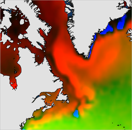

    Los valores de pendiente crecientes (positivos) se convierten en rojo, los valores de pendiente decrecientes (negativos) se convierten en azul y los valores de interceptación se convierten en verde. La interceptación es el valor de píxel modelado en el momento de la primera división. En la siguiente imagen, las temperaturas oceánicas anuales en el mar de Labrador están aumentando y se muestran en rojo, mientras que en las aguas costeras de la costa sureste de Groenlandia están disminuyendo y se muestran en azul.
    Resultados de tendencia lineal en RGB
