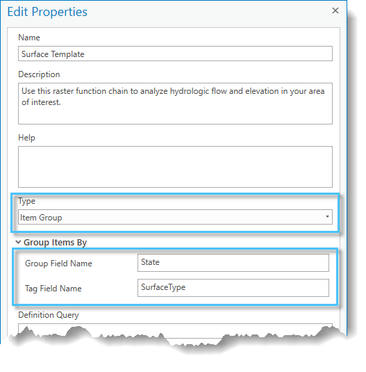

    1. Identifique los campos de la tabla de atributos del dataset de mosaico que se utilizarán como el Nombre de campo de grupo y el Nombre de campo de etiqueta. Puede tratarse de campos que ya existen en su dataset de mosaico o puede crearlos y rellenarlos. El Nombre de campo de grupo hace referencia al campo que se utiliza para definir el conjunto de rásteres de su dataset de mosaico que se transmitirá a la plantilla. En el ejemplo anterior, Estado se utiliza como el Nombre de campo de grupo, por lo que todos los rásteres con el mismo valor de Estado se transmitirán juntos a la plantilla. El Nombre de campo de etiqueta hace referencia al campo que se utiliza para identificar cada elemento individual dentro de un grupo. En el ejemplo anterior, se utiliza SurfaceType como el Nombre de campo de etiqueta.
    2. Abra el cuadro de diálogo de propiedades de la plantilla de función ráster haciendo clic con el botón derecho en una plantilla de función ráster del panel Funciones ráster o haciendo clic en Editar propiedades en el panel Editor de función.
    3. Establezca el Tipo como Grupo de elementos en el cuadro de diálogo Editar propiedades. Así se configura la plantilla para que trabaje en los elementos del dataset de mosaico.
    4. Proporcione nombres de campo para Nombre de campo de grupo y Nombre de campo de etiqueta.
      Establezca los parámetros Nombre de campo de grupo y el Nombre de campo de etiqueta en el editor de plantilla de función ráster.

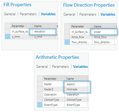

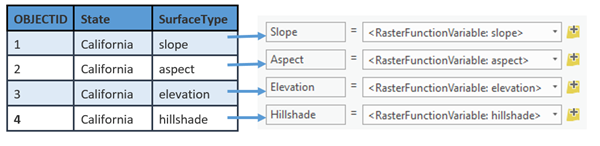

  2. Haga coincidir los valores del campo de etiqueta con los nombres de las entradas de la plantilla de función ráster.
    1. Abra el panel Editor de función para la plantilla de función ráster.
    2. Haga clic con el botón derecho en una función de la cadena de funciones y, a continuación, haga clic en Propiedades o haga doble clic en la función para abrir el cuadro de diálogo de propiedades de dicha función.
    3. Haga clic en la pestaña Variables para establecer el nombre de cada entrada de variable. En el ejemplo anterior, se utilizan la pendiente, la elevación, el aspecto y el sombreado para identificar el elemento del dataset de mosaico que se va a utilizar.
      Establezca los valores de variable como los valores del campo de etiqueta para cada función ráster de la plantilla de funciones.

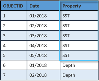

Se utiliza un flujo de trabajo similar cuando un grupo de elementos de un dataset de mosaico se utiliza como entrada a una función que acepta una lista de rásteres. Por ejemplo, si transmite todos los elementos de dataset de mosaico que muestran la temperatura de la superficie del mar (SST), con el paso del tiempo, a la función Estadísticas de celdas, se calcularán las estadísticas de varios rásteres de manera de píxel por píxel.
Tabla de atributos de dataset de mosaico que muestra la fecha y la propiedad que se utilizan en cada ráster.

  3. Proporcione nombres de campo para Nombre de campo de grupo y Nombre de campo de etiqueta. En el ejemplo anterior, Propiedad se utiliza como el campo de grupo, de modo que se transmiten a la función ráster todos los elementos de ráster que muestran la misma propiedad, por ejemplo, la SST y la profundidad del océano. El campo Date es el campo de etiqueta.
