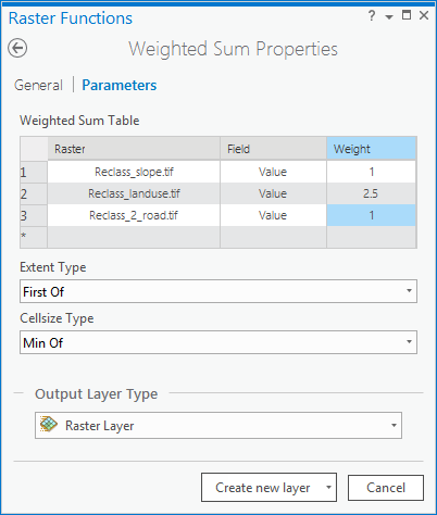

Tabla de sumas ponderadas
La tabla de suma ponderada se define mediante tres propiedades:
  • Ráster: el ráster que se pondera.
  • Campo: el campo del ráster que se utilizará para la ponderación.
  • Peso: el valor de la ponderación por el cual se multiplicará el ráster. Puede ser cualquier valor decimal positivo o negativo.
