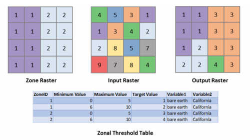

Esta función le permite realizar una nueva representación cartográfica de los píxeles de un ráster en función de las zonas definidas en otro ráster o los valores que dependen de la zona que se haya definido en una tabla.
El ráster de zona, un ráster de entrada de muestra, el ráster de salida y una tabla de umbrales zonales
