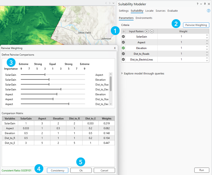

A continuación se ilustra el flujo de trabajo general para realizar una comparación por pares en el Modelador de adecuación. Los pasos numerados del ejemplo que se muestra se corresponden con los detalles adicionales que figuran en la sección siguiente.
Cuadro de diálogo Ponderación por pares
El cuadro de diálogo Ponderación por pares muestra los pares de criterios y los controles deslizantes correspondientes, así como la Matriz de comparación.
Para llevar a cabo el flujo de trabajo, siga estos pasos:
  1. En la pestaña Adecuación, identifique los criterios del modelo.
  2. Haga clic en el botón Ponderación por pares.
    Aparece el cuadro de diálogo Ponderación por pares, que contiene los controles deslizantes de comparación por pares y la Matriz de comparación.
  3. Ajuste las comparaciones por pares moviendo los controles deslizantes de cada par.
  4. Haga clic en el botón Consistencia para asegurarse de que las comparaciones por pares sean coherentes y para ver cuál es el índice de consistencia global.
  5. Haga clic en Aceptar cuando haya terminado.
Las ponderaciones se asignan automáticamente a la tabla de criterios de la pestaña Adecuación.

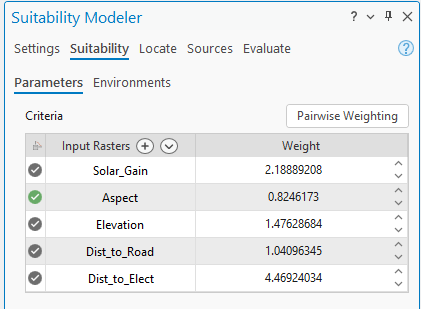

Las ponderaciones se asignan a los criterios en la pestaña Adecuación
Las ponderaciones se asignan a los criterios en la pestaña Adecuación cuando se hace clic en el botón Aceptar en el cuadro de diálogo Ponderación por pares. En este ejemplo, se ha seleccionado el método de ponderación Multiplicador en la pestaña Configuración.
