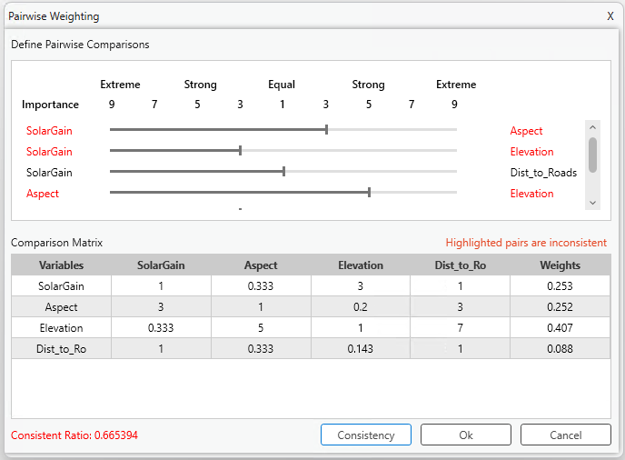

En la ventana Ponderación pro pares, haga clic en botón Consistencia para revisar la consistencia entre las coparaciones de todos los pares. El índice de consistencia aparece en la esquina inferior izquierda. Si la relación es mayor de 0,1, las comparaciones no son consistentes. Para reflejarlo, el valor de la relación más coherente se mostrará en rojo, al igual que los tres pares de comparación menos coherentes. Para garantizar la coherencia, puede ajustar las comparaciones incoherentes mediante los controles deslizantes.
El ejemplo siguiente muestra tres pares de criterios que son incompatibles y un par de criterios en el que la comparación es compatible.
Matriz de comparaciones por pares en la que se muestra el índice de consistencia y se resaltan en rojo las comparaciones más inconsistentes.
En este ejemplo, el coeficiente de consistencia es superior a 0,1. Por lo tanto, las evaluaciones no son coherentes, y habría que ajustar los pares resaltados en rojo.
Consulte Calcular la relación de consistencia para obtener más información sobre cómo se determina el índice de consistencia.
