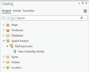

Ejemplo de estructura de catálogo del Modelador de adecuación
Se muestra la estructura de Catálogo del Modelador de adecuación.
Al crear un modelo de adecuación en un proyecto de ArcGIS Pro, se crea también un elemento de proyecto de Spatial Analyst y se enumera en el panel Catálogo y en la vista de catálogo con otros tipos de elementos del proyecto, como Mapas, Cajas de herramientas y Bases de datos. El elemento de Spatial Analyst incluye un contenedor de modelos de adecuación llamado MyProject.sam que contiene el modelo de adecuación. Es posible crear contenedores de modelos de adecuación adicionales en el elemento de Spatial Analyst.
