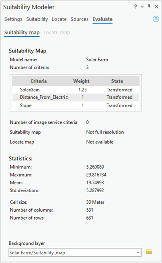

En la pestaña Evaluar, seleccione el tipo de mapa que hay que investigar, el Mapa de adecuación o el Mapa de localización.
Cuando se selecciona Mapa de adecuación, la pestaña muestra los criterios de entrada del modelo, independientemente de que los criterios se transformen, si los mapas de adecuación y de localización se ejecutan en resolución completa, así como las estadísticas del mapa de adecuación.
Para seleccionar la opción Mapa de localización, el mapa de adecuación debe ejecutarse en resolución completa y crearse el mapa de localización. Cuando se selecciona el Mapa de localización en la pestaña Evaluar, se muestra un gráfico de las regiones resultantes y las estadísticas de las regiones.
Cuando se selecciona el Mapa de adecuación o el Mapa de localización, puede especificar la capa que se utilizará como la capa de fondo.
Pestaña Evaluar del panel Modelador de adecuación
