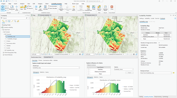

  • Dos mapas con listas de Contenido únicas
A continuación, se muestra un ejemplo de Panel Evaluar.
Entorno Evaluar
El entorno Evaluar incluye la pestaña Evaluar, el panel Evaluar, dos mapas y contenido específico.
El panel Transformación, junto con el panel Evaluar, puede utilizarse para refinar aún más el modelo de descubrimientos realizados en la evaluación. Estas mejoras en el modelo se actualizan inmediatamente en el Panel Evaluar.

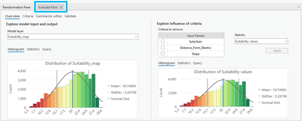

Panel Evaluar
El Panel Evaluar utiliza una serie de etiquetas y paneles para explorar las interacciones entre los criterios.
Se muestra la pestaña Vista general del panel Evaluar.

Paneles de pestaña
Cada pestaña se divide en dos secciones o paneles.
El panel de la izquierda controla los parámetros y estadísticas para el mapa Evaluar adecuación, además de los gráficos acompañantes y estadísticas de salida. Utilice este panel para investigar cómo la composición e interacción de nuestros criterios de entrada se combinan para producir los valores de adecuación finales para una celda, unidad de decisión, observación o región identificada. Los mapas, gráficos y estadísticas mostrarán los resultados. En la imagen anterior que muestra un ejemplo del Panel Evaluar con la pestaña Vista general seleccionada, el panel izquierdo tiene el título Explorar entrada y salida del modelo.
El panel de la derecha controla los parámetros y estadísticas para el mapa Evaluar criterios y los gráficos acompañantes y estadísticas de salida. Utilice este panel para investigar cómo un criterio particular contribuye a los valores de adecuación finales para una celda, unidad de decisión, observación o región identificada. Los mapas, gráficos y estadísticas mostrarán los resultados. En la imagen anterior que muestra un ejemplo del Panel Evaluar con la pestaña Vista general seleccionada, el panel derecho tiene el título Explorar la influencia de los criterios.
