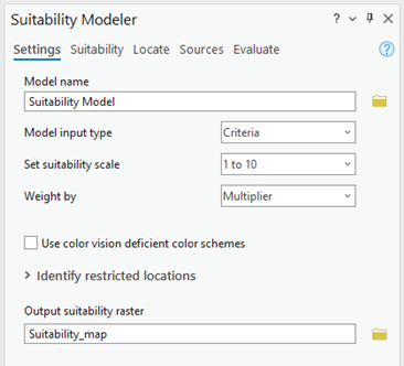

Pestaña Configuración del panel Modelador de adecuación
Se muestra la pestaña Configuración del panel Modelador de adecuación con los valores predeterminados.
En la pestaña Configuración, puede asignarle un nombre al modelo, seleccionar la escala de adecuación e indicar el método que se debe utilizar para ponderar los criterios. Una vez que asigne un nombre al modelo y especifique la configuración del modelo, haga clic en la pestaña Adecuación para crear el mapa de adecuación.

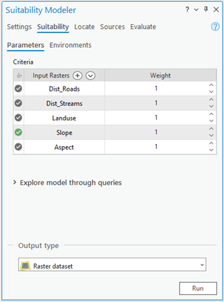

Para agregar criterios al modelo de adecuación, realice una de las siguientes acciones:
  • Haga clic en el botón Agregar criterios de la cinta Adecuación.
  • Haga clic en el botón Agregar criterios ráster examinando en el panel Adecuación.
  • Haga clic en el botón Agregar criterios ráster como capas desde contenido en el panel Adecuación.
  • Arrastre una capa desde el panel Contenido a la capa de grupo de adecuación.
  • Haga clic con el botón derecho en la capa de grupo de adecuación y haga clic en Agregar datos .
A medida que se agrega cada criterio a la tabla Criterios, también se agrega a la capa de grupo de adecuación en el panel Contenido.
Agregar criterios desde la lista desplegable de la pestaña Adecuación
Agregue criterios al panel Adecuación con el botón Agregar criterios de ráster como capa.

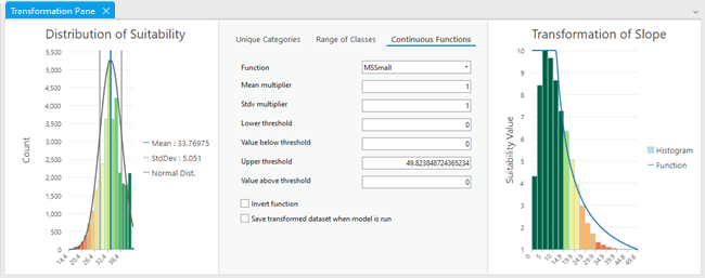

Puede aplicar un método de transformación distinto del predeterminado. Al hacer clic en cada método o función en el método Funciones continuas, aparecen parámetros aplicables al método o función, lo que le permite refinar aún más la transformación.
Panel Transformación
Se muestran el panel Transformación y sus componentes.
El panel Transformación tiene tres secciones que puede utilizar para seleccionar el mejor método de transformación para los valores de los criterios de entrada.
A la izquierda hay un histograma de los valores de adecuación finales.
Puede utilizar el diagrama de la derecha para seleccionar más fácilmente los métodos y funciones de transformación. El diagrama muestra cómo se convertirán los valores de entrada a la escala de adecuación. En el diagrama, el eje x contiene los valores de entrada del criterio base, el eje y contiene la escala de adecuación y se muestra un histograma de los valores del criterio base. En el método Funciones continuas, la función que se aplica se superpone al diagrama. A medida que se aplican distintos métodos o funciones, el diagrama se actualiza.
A medida que explora los métodos y funciones y sus parámetros, se actualizan el diagrama de transformación, el histograma de adecuación final y las capas de mapa de adecuación transformadas y finales en la capa de grupo de adecuación del panel Contenido. Esta actualización proporciona una retroalimentación de los efectos que tendrá la transformación sobre el criterio transformado, así como el impacto en el mapa de adecuación final.

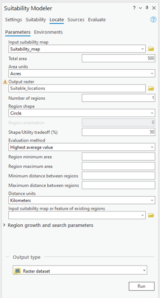

Paso 4: Localizar las áreas para el emplazamiento o la conservación
En la pestaña Localizar, especifique los requisitos espaciales para el modelo de adecuación. Hasta ahora, los cálculos se han realizado solamente en los datos presentados en la extensión y resolución de visualización. Antes de localizar las áreas, ejecute el modelo a la resolución y extensión completas de la entrada de origen. Para ello, haga clic en el botón Ejecutar de la pestaña Adecuación.
Pestaña Localizar del panel Modelador de adecuación
Se muestra la pestaña Localizar del panel Modelador de adecuación.
El mapa de adecuación resultante es la entrada de la pestaña Localizar. El componente de localización del proceso de modelado de adecuación permite especificar los requisitos espaciales. Se identifican el área total, el número de regiones y las características de forma de las áreas deseadas. También puede especificar los tamaños y distancias de regiones mínimos y máximos entre regiones. Haga clic en Ejecutar en la pestaña Localizar o en el botón Ejecutar de la cinta Adecuación. Una nueva capa Localizar que identifica las mejores ubicaciones a situar o conservar se agrega a la capa de grupo de adecuación en el panel Contenido.
