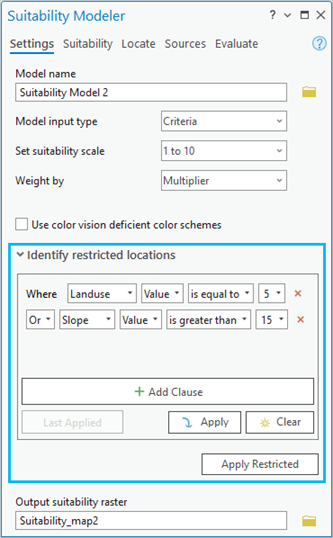

Identifique las ubicaciones para restringir en el panel Modelador de adecuación de la pestaña Configuración, en la parte de panel Identificar ubicaciones restringidas.
Generador de consultas Identificar ubicaciones restringidas
Ejemplo del generador de consultas Identificar ubicaciones restringidas con dos cláusulas Where configuradas.
Cree la consulta que define las ubicaciones restringidas como una colección de cláusulas Where. La consulta tiene dos modos, cuyo nombre es la expresión activa y la expresión aplicada. El procedimiento para definir y aplicar las restricciones es el siguiente.
  • Primero, identifique las ubicaciones restringidas con el generador de consultas Identificar ubicaciones restringidas. Así se creará la expresión activa.
  • Una vez que esté satisfecho con las ubicaciones que va a restringir, haga clic en el botón Aplicar restringido para aplicar la expresión al modelo. La expresión se configura como expresión aplicada.
