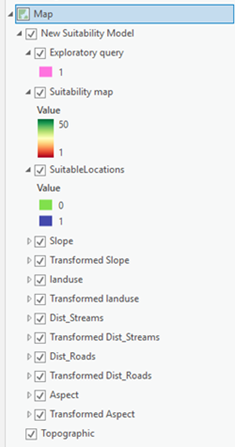

La capa de grupo de adecuación del panel Contenido almacena los criterios base del modelo, los criterios transformados, el mapa de adecuación final, la capa de localización y la capa de consulta.
Ejemplo de capa de grupo de adecuación
La capa de grupo de adecuación es una capa de grupo estándar en el modelador de adecuación.
