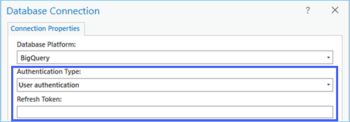

  5. Si elige Autenticación del usuario, proporcione un token de actualización.
    Autenticación de usuario para conectar con BigQuery

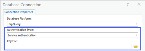

  6. Si elige Autenticación del servicio, busque la ubicación del archivo de claves que contiene las credenciales que necesita para conectarse a BigQuery, seleccione el archivo y haga clic en Abrir.
    Autenticación del servicio para conectar con BigQuery
