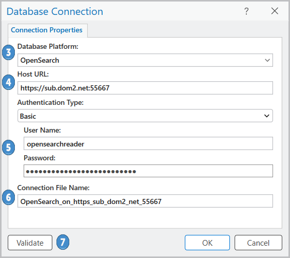

Para crear una conexión a un clúster de OpenSearch desde el cuadro de diálogo Conexión de base de datos en ArcGIS Pro, siga los pasos que se indican a continuación. Los números de la imagen siguiente corresponden a los pasos numerados.
Conexión a OpenSearch desde el cuadro de diálogo Conexión de base de datos
  1. Abra el panel Catálogo en ArcGIS Pro.
  2. Haga clic con el botón derecho en Bases de datos o en una carpeta de Carpetas y haga clic en Nueva conexión de base de datos.
  3. Elija OpenSearch en la lista desplegable Plataforma de base de datos.
  4. En el cuadro de texto URL de host, proporcione la URL para conectarse al clúster de OpenSearch.
    Si el clúster se comunica utilizando un puerto distinto del puerto 80 para conexiones HTTP o el puerto 443 para conexiones HTTPS, agregue dos puntos (:) y el número de puerto al final de la URL. Por ejemplo, si el host https://sub.dom2.net se comunica a través del puerto 55667, escriba https://sub.dom2.net:55667 para la URL del host.
  5. Proporcione credenciales de autenticación básica válidas en los cuadros de texto Nombre de usuario y Contraseña.
    Nota:
    Actualmente, ArcGIS solo admite la autenticación básica.
  6. Proporcione el nombre del archivo de conexión en el campo Nombre del archivo de conexión.
    Se crea un nombre predeterminado basado en los valores de las propiedades de conexión. Puede utilizar el predeterminado o proporcionar un nombre de archivo más descriptivo.
    Este es el nombre que aparecerá en el panel Catálogo y la vista, y el nombre del archivo .dbconn almacenado en el disco.
  7. Haga clic en Validar para confirmar que la información de conexión es válida y que la instancia está accesible.
  8. Haga clic en Aceptar para crear el archivo de conexión.
