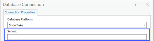

  3. Elija Snowflake en el menú desplegable Plataforma de base de datos.
  4. Proporcione el nombre de la cuenta de Snowflake en el cuadro de texto Servidor.
    Especifique los datos de la cuenta en el campo Sevidor.
    Proporcione el nombre en un formato similar a my_account.snowflakecomputing.com.

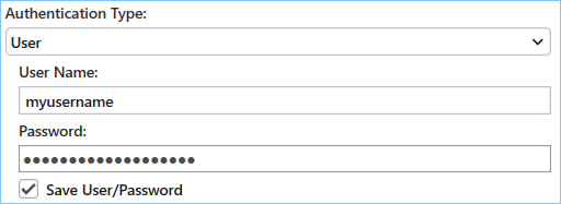

    • Usuario: proporcione un nombre de usuario y una contraseña o un token de acceso programático que se utilizará como contraseña.
      Para obtener más información, consulte el artículo técnico ¿Cuáles son las recomendaciones de Esri para mitigar las posibles interrupciones debidas a la próxima aplicación de la autenticación multifactor de Snowflake?
      Si va a usar el archivo de conexión de base de datos para publicar capas web o para usarlo en modelos de geoprocesamiento, debe activar la casilla de verificación Guardar usuario/contraseña.
      Conexión autenticada de usuario

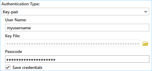

    • Par de claves: escriba el nombre de usuario y especifique el archivo de claves (.p8) configurado para el usuario.
      Utilice la autenticación por par de claves si va a registrar este archivo de conexión en un sitio de ArcGIS Server.
      Debe marcar la casilla Guardar credenciales si va a utilizar el archivo de conexión a la base de datos para publicar capas web o utilizarlo en modelos de geoprocesamiento.
      Autenticación de par de claves con un archivo de claves cifrado
  6. Si proporcionó un archivo de claves cifrado en el paso anterior, también debe proporcionar un código de acceso para el archivo, tal como se muestra en la imagen anterior.
