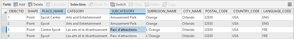

A la hora de crear un localizador, el país se utiliza para ayudar a administrar los patrones y formatos de direcciones locales, así como para identificar en qué casos se debe aplicar una lógica de geocodificación específica del país a los datos de referencia. La región y las abreviaturas de regiones también son importantes, ya que se utilizan para ayudar a crear distintas formas de carreteras estatales específicas de cada región o estado. Si los datos de referencia primarios utilizados para crear un localizador contienen datos de varias regiones, puede buscar direcciones o ubicaciones presentes en todas las regiones, o bien limitar su búsqueda y excluir las coincidencias ajenas a una selección de países o regiones. Al crear un localizador con datos para varios países o regiones, los datos de referencia deben tener un campo de código de país. Al ejecutar la herramienta Crear localizador, en País o región, seleccione para utilizar los códigos de país que haya definido. Consulte la columna Códigos de país admitidos para ver el valor de entrada que se debe utilizar como código de país de tres caracteres en los datos de referencia.
Una tabla con registros de varios idiomas, códigos de país admitidos y códigos de idioma compatibles

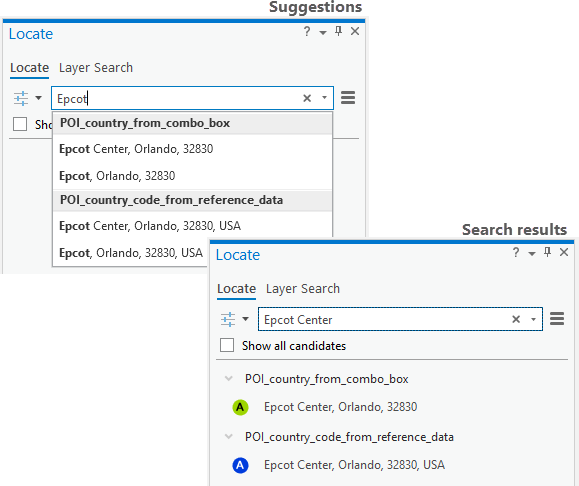

Mostrar el código de país en la salida geocodificada
Al crear un localizador, puede hacer que aparezca el código de país en el resultado geocodificado, por ejemplo, cuando utiliza un localizador multirregión o continental. Si desea que el país forme parte del resultado de geocodificación, defina el parámetro País o región en la herramienta Crear localizador como . Incluya un campo en los datos de referencia con los valores de código de país y asígnelo al campo Country Code en el rol del localizador. Mediante los datos de la ilustración en la sección País o Región, se crea un localizador basado en el rol POI cuando se selecciona país en el parámetro País o región denominado POI_country_from_combo_box. Se crea un segundo localizador basado en el rol POI cuando se selecciona para el parámetro País o región y se asigna un código de país de los datos de referencia al campo Country Code del rol de localizador denominado POI_country_code_from_reference_data. El resultado de la búsqueda de Epcot en el panel Localizar se ilustra a continuación.
Resultados con y sin código de país en el panel Localizar
