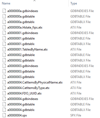

Una geodatabase de archivos se almacena como una carpeta de archivos. Cuando visualiza la carpeta con File Explorer, aparte de la extensión .gdb, tiene el mismo aspecto que cualquier otra carpeta, y puede ver su contenido. La carpeta contiene archivos con nombres crípticos que contienen datos geográficos, datos de atributos, archivos de índice, archivos .lock y un archivo de firma, además de otros archivos. Cada clase de entidad o tabla de la geodatabase se almacena en dos o más archivos. Es difícil, si no imposible, saber qué archivos componen un determinado dataset.
Lista de archivos en el Explorador de archivos
