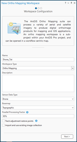

  1. En la pestaña Imágenes, haga clic en Nuevo espacio de trabajo.
  2. En la página Configuración de espacio de trabajo, escriba un nombre para el espacio de trabajo.
  3. Utilice la flecha desplegable Tipo de espacio de trabajo para elegir Representación cartográfica de ortofotos.
  4. En Tipo de datos del sensor, seleccione Dron en la lista desplegable.
  5. Opcionalmente, utilice la lista desplegable Mapa base para elegir el mapa base que desea utilizar como telón de fondo para su colección de imágenes.
    También puede importar y utilizar una colección de imágenes existente para su espacio de trabajo.
  6. Si lo desea, configure el valor del Factor de procesamiento paralelo del espacio de trabajo. El valor predeterminado del 50% significa que la mitad del total de núcleos de la CPU se utilizará para apoyar el procesamiento de representación cartográfica de ortofotos.
  7. Opcionalmente, active la casilla de verificación Puntos de restauración del ajuste de recorrido para poder revertir su espacio de trabajo a un estado anterior.
  8. Si lo desea, active la casilla de verificación Importar y usar una colección de imágenes existente para importar y usar un dataset de mosaico existente.
    Página Configuración de espacio de trabajo de representación cartográfica de ortofotos
  9. Haga clic en Siguiente.

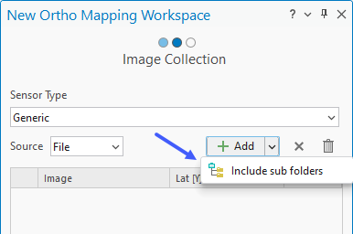

  2. En Origen, asegúrese de que el Archivo esté seleccionado. Si desea proporcionar una carpeta en lugar de enumerar todas las imágenes, puede hacer clic en Carpeta en el menú desplegable Origen.
  3. Haga clic en el botón Agregar para ir a una carpeta y cargar las imágenes de drones para el proyecto. Si las imágenes se encuentran en subcarpetas, haga clic en el menú desplegable Agregar imágenes y seleccione la opción Incluir subcarpetas.
    Página Colección de imágenes de espacio de trabajo de representación cartográfica de ortofotos
    Asegúrese de que las imágenes de una carpeta se han tomado con la misma cámara. La cámara puede ser distinta en cada carpeta. Asegúrese también de que la carpeta proporcionada contiene imágenes, ya que de lo contrario se mostrará una advertencia y el botón Siguiente aparecerá en gris.

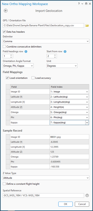

  4. En Geolocalización, haga clic en el botón Importar Importar para abrir la ventana Importar geolocalización.
    Nota:
    Si las imágenes de su colección no contienen un encabezado de tipo EXIF, proporcione un archivo de texto GPS de Geolocalización, como por ejemplo un archivo de valores separados por comas (.csv), que incluye valores para los campos: Image Name, Latitude, Longitude y Altitude y opcionalmente, Omega, Phi y Kappa, o Balanceo, Cabeceo y Guiñada. Su proveedor debe haberle proporcionado el archivo de geolocalización con las imágenes tomadas por drones.
  5. En la ventana Importar geolocalización, para el archivo GPS/Orientación, haga clic en el botón Examinar para navegar y selecciona el archivo de texto GPS en el disco, y posteriormente haga clic en Aceptar.
  6. Establezca el valor de Delimitador apropiado.
  7. En la Fila de encabezados de campo, especifique el número de fila donde empiezan los encabezados de campo para los parámetros de orientación exterior. Puede que necesite hacer una copia y abrir el archivo GPS para determinar el número de fila.
    Nota:
    Puede que necesite hacer una copia del archivo GPS y posteriormente abrirlo para determinar el número de fila.
  8. Para Iniciar desde fila, especifique el número de fila donde empiezan los parámetros de orientación exterior.
  9. Seleccione el valor de Formato de ángulo de orientación apropiado y la Unidad en la lista desplegable.
  10. Asigne los campos de datos de orientación exterior de forma adecuada utilizando las opciones de la sección Asignación de campos.
  11. Revise la precisión de las asignaciones de campos en la sección Registro de muestra.
    Página Geolocalización de importación de espacio de trabajo de representación cartográfica de ortofotos
  12. Haga clic en Aceptar para aceptar los cambios. Volverá al panel Colección de imágenes del asistente.
