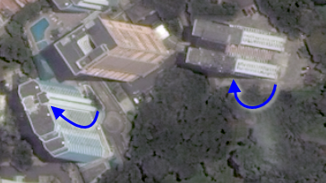

En el ejemplo que aparece a continuación, el punto en el que la sombra interseca el edificio (la parte inferior de la sombra) está bloqueado por un árbol; por tanto, no debe usarse. La forma correcta de identificar la altura de este edificio es identificar un punto de la parte superior del edificio que se pueda identificar en la parte superior de la sombra, por ejemplo, el indicado por la flecha azul.

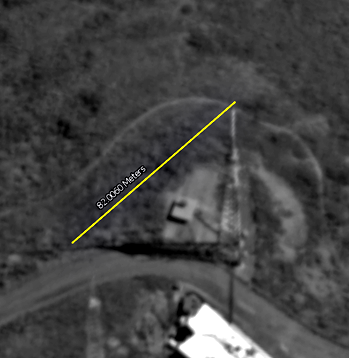

Las herramientas de medición proporcionan métodos interactivos para medir las alturas de los objetos de las imágenes. Active la casilla Restringir dirección de movimiento de cursor para herramientas de medición de altura del cuadro de diálogo Opciones de medición para restringir los movimientos del cursor al realizar mediciones de altura.

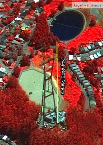

Las tres herramientas de medición de altura funcionan de manera que el punto de medición inicial se convierte en el extremo de una línea para la restricción. El puntero solo se moverá por la línea que sea apropiada para la medición. Por ejemplo, si se selecciona la herramienta de medición Altura de la base a la parte superior, el primer punto debería ser la base del objeto. El movimiento del puntero se restringe a la dirección vertical. Es importante al medir objetos en los que la ubicación de la base es difícil de distinguir de la parte superior del objeto. Por ejemplo, puede resultar fácil hallar el borde de la base de un tipo de entidad de pirámide, pero difícil determinar el centro de la base. También hay casos en los que resulta difícil ver otros extremos de la medición, y la restricción puede ayudar a identificarlos.
Medición restringida de Altura de la base a la parte superior
Medición restringida de la base a la parte superior utilizando una imagen infrarroja para diferenciar los detalles de la torre de la vegetación. Imagen del QuickBird-2 cortesía de DigitalGlobe.
En la herramienta Altura de la base a la parte superior de la sombra, el punto inicial debería ser la base de la entidad. El movimiento del cursor puntero restringirá a la trayectoria de la sombra en el suelo.
En la herramienta Altura de la parte superior a la parte superior de la sombra, el punto inicial debería ser la parte superior de la entidad. Cuando se activa, restringe el movimiento del puntero a la trayectoria de los rayos solares que forman el borde superior de la sombra de la parte superior de la entidad.
