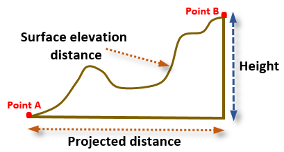

Aumentar la precisión de las mediciones
Especifique un dataset de elevación en el panel Opciones de medición para calcular mediciones de distancia y altura más precisas. De lo contrario, la medición de la distancia o altura proporcionada es una distancia o altura proyectada, medida únicamente con la información de la imagen.
Refinar mediciones utilizando un dataset de elevación
El uso de un dataset de elevación modifica la medición de distancia para proporcionar una medición que tenga en cuenta el terreno que puede tener una influencia significativa en la medición; de lo contrario, la distancia proporcionada es una distancia proyectada, medida únicamente usando la información de la imagen.

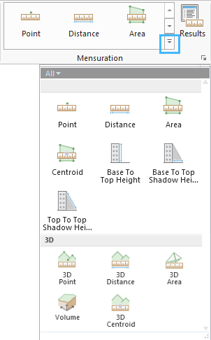

Las herramientas de medición se encuentran en la pestaña Imágenes principal del grupo Medición. Amplíe la galería para mostrar todas las herramientas. El tipo de herramientas de medición disponibles depende de la información en los metadatos asociados con las imágenes. Las mediciones básicas pueden realizarse mediante imágenes georreferenciadas. La medición de la altura de una entidad requiere un modelo de sensor, y la medición de la altura de la entidad basándose en las sombras visibles en la imagen requiere información del ángulo solar en los metadatos asociados.
Galería de herramientas de medición

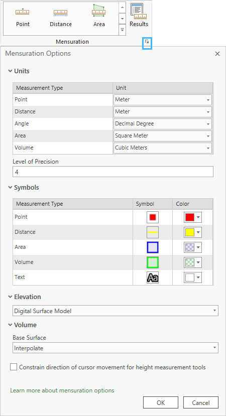

En la pestaña Imágenes en el grupo Medición, haga clic en el botón del selector para abrir el panel Opciones de medición.
Cuadro de diálogo Opciones de medición
Las unidades para Tipo de medición pueden elegirse en el cuadro de diálogo Opciones de medición. Además, se pueden elegir símbolos y colores para los tipos de medición, y aumentar la precisión de la medición asignando un dataset Elevación usando el botón de exploración. Se puede especificar tanto un archivo de elevación como la dirección URL de un servicio de elevación.

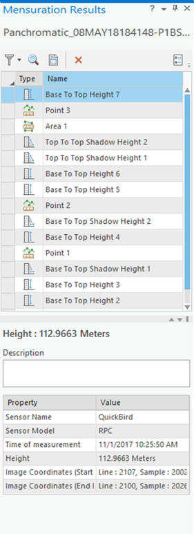

Panel Resultados de medición
Las mediciones pueden verse en el panel Resultados de medición. Puede acceder al panel desde la pestaña Imágenes.
El panel Resultados de medición registra información sobre todas las mediciones para el mapa seleccionado, como Tipo, Nombre y Descripción. Cuando elige una medida concreta, el resultado de dicha medición se resalta. También se muestran metadatos adicionales sobre la medición, como Nombre del sensor, Modelo del sensor y Tiempo de medición.
Puede usar las herramientas en la parte superior del panel Resultados de medición para acercarte a una medición, eliminar la medición seleccionada, abrir el panel Opciones de medición y filtrar las mediciones según el tipo.
