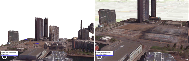

Errores de edición en una malla 2.5D o DSM
En una malla 2.5D o DSM, los errores están principalmente en el plano horizontal o en la superficie horizontal. Los errores comunes pueden incluir picos, superficies onduladas y objetos flotantes.
Errores editados en una malla 2D

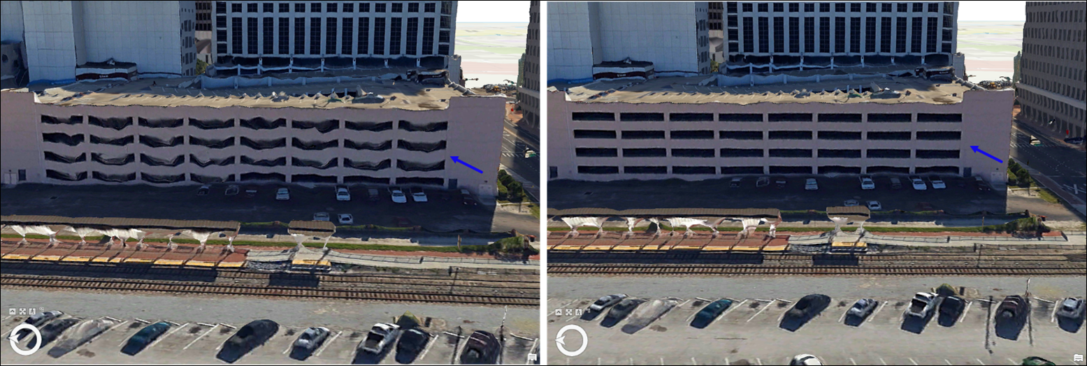

Errores de edición en una malla 3D
Errores iugiugEdited en una malla 3D
Utilice lo siguiente como guía para corregir anomalías en una malla 3D. Los siguientes pasos asumen que ya se ha generado un producto de malla 3D.

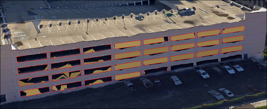

Realizar digitalización con pantalla integrada 3D para la entidad de corrección
Para digitalizar un polígono que identifica el área que se va a corregir, realice los siguientes pasos:
  1. En el panel Contenido, seleccione el nombre de la entidad de corrección creada anteriormente.
  2. En la pestaña Editar, haga clic en Crear, que se encuentra dentro del grupo Entidades.
    Se abrirá el panel Crear entidades.
  3. En la pestaña Plantillas, haga clic en la entidad de corrección creada anteriormente.
  4. Asegúrese de que esté seleccionada la plantilla Editor multiparche "Crear geometría 3D".
  5. Comience a trazar el límite de la anomalía que se va a corregir. Cuando haya finalizado, seleccione F2. En la pestaña Editar, en el grupo Administrar ediciones, haga clic en Guardar para guardar sus ediciones.
    Nota:
    Tras digitalizar el primer punto y pasar al segundo, la línea puede alinearse automáticamente arbitrariamente a un vértice de la malla. Para desactivar la alineación al digitalizar, pulse la barra espaciadora del teclado.
  6. Digitalice tantas áreas como considere necesario para lograr su objetivo de corrección.
    Edición multiparche
    Nota:
    Cada entidad que se va a corregir debe recopilarse por separado. Por ejemplo, en el gráfico anterior, cada apertura de ventana se digitaliza como una entidad separada que comprende el polígono multiparche, en lugar de digitalizar toda la fachada del edificio en un solo polígono.
  7. Cuando todas las áreas que se van a corregir estén digitalizadas, guarde sus ediciones.

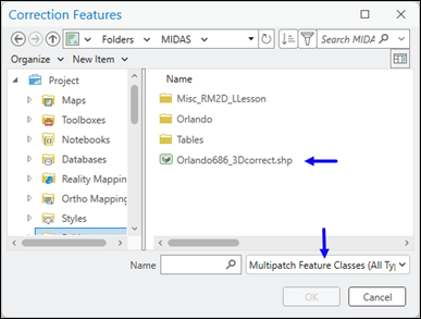

  3. Para Entidades de corrección, seleccione el polígono creado anteriormente que identifica el área que se va a corregir.
    Nota:
    Si navega al disco para seleccionar el multiparche 3D, puede que necesite cambiar el filtro de la ventana Entidades de corrección para ver el multiparche en el Explorador de archivos.
    Navegar a entidades de corrección
    Nota:
    Si se especifican tanto el Polígono de corrección como el polígono Entidad de masa de agua, donde se superponen, la Entidad de masa de agua tendrá prioridad en el procesamiento y el polígono de corrección será ignorado.
