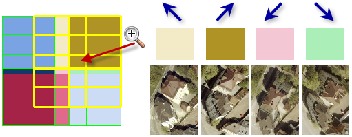

Para ver el efecto de los diversos métodos de mosaico, considere el siguiente ejemplo de dataset de mosaico compuesto por 12 rásteres individuales:
Distribución de ejemplo de 12 rásteres que componen un dataset de mosaico
Consulte este diagrama al revisar las explicaciones de los distintos métodos que aparecen.
