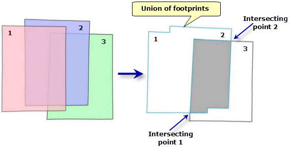

De forma predeterminada, las líneas de unión se generan utilizando el método de mosaico Noroeste. También puede crear las líneas de unión con el método de mosaico Más cerca del punto de visualización o Por atributo. Según el método, un valor de clasificación se almacena en el campo SOrder de la tabla de atributos. Con el método de mosaico Línea de unión se utiliza el valor de campo SOrder en lugar del valor de campo ZOrder. El valor de campo SOrder determina el orden de las imágenes en el mosaico y, al igual que ocurre con el valor del campo ZOrder, el valor más bajo crea el mosaico en la parte superior. El siguiente ejemplo muestra el orden de mosaico de tres imágenes y el área de superposición donde la línea de unión intersecará:
Diagrama del orden de mosaico y del área de intersección

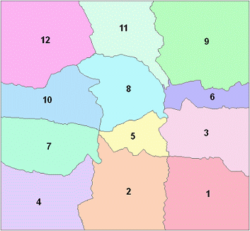

  • RADIOMETRÍA: cree líneas de unión examinando los valores y patrones del área de intersección y calculando una ruta entre los puntos de intersección. Esta ruta se fusiona con la huella para crear la línea de unión para cada imagen única en el dataset de mosaico. El siguiente diagrama representa una serie de líneas de unión creadas para 12 imágenes. El orden de creación de mosaicos utiliza el método Noroeste y la opción de cálculo RADIOMETRÍA.
    Opción Radiometría
