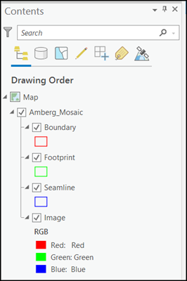

Al agregar un dataset de mosaico a un mapa, la capa de mosaico que aparece en el panel Contenido es una capa de grupo especial con un mínimo de tres capas de forma predeterminada: Límite, Huella e Imagen. De forma opcional, también se incluirá Línea de unión si esta ha sido generada.
Vista ampliada del dataset de mosaico

La capa Límite muestra el límite del dataset de mosaico. De forma predeterminada, el límite es la extensión de todos los datasets de imágenes, definidos por sus huellas, dentro del dataset de mosaico. El límite se puede modificar para recortar la extensión de la imagen en mosaico del dataset de mosaico.
La capa Huella muestra las huellas de cada imagen dentro del dataset de mosaico, incluidas las vistas generales. Desde la capa Huella, puede abrir la tabla de atributos para el dataset de mosaico. Esta tabla muestra una lista de todas las imágenes del dataset de mosaico y muchas de sus propiedades, como los tamaños de píxel mínimo y máximo que se usan para mostrar las imágenes en la imagen en mosaico. La tabla también puede contener campos adicionales, a menudo derivados de metadatos, que se pueden usar al consultar el dataset de mosaico, como la fecha de adquisición, las bandas del sensor, los ángulos de recolección y más.
La capa Imagen controla la representación de la imagen en mosaico de forma similar a una capa de imagen. Puede modificar las propiedades de visualización, como la extensión, la combinación de bandas RGB, el remuestreo, el método de mosaico y otras propiedades.
La capa Línea de unión estará presente si se han creado o agregado líneas de unión al dataset de mosaico. Las líneas de unión son otra opción (además de las huellas) para controlar cómo se combinan las imágenes en mosaico. Al utilizar el método de mosaico de Línea de unión, la imagen en mosaico no cambiará a medida que se mueve por la imagen, lo que puede ocurrir al utilizar métodos de mosaico como Más cercano al centro. Además, cuando se crean líneas de unión, puede garantizar el mejor mosaico posible editando las líneas de unión para evitar crear mosaicos entre edificios que tengan diferentes ángulos en el área de superposición y que la unión entre las imágenes no sea obvia.
