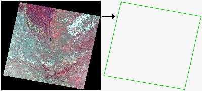

La huella contiene el contorno de cada imagen en el dataset de mosaico. Este contorno no siempre es la extensión de cada dataset ráster, sino que también puede ser la extensión de los datos de imagen válidos en el dataset. Por ejemplo, algunas imágenes de entrada tienen píxeles NoData adicionales alrededor de los bordes, creados durante el procesamiento original o cuando las imágenes se proyectaron en un nuevo sistema de coordenadas. Está contenida dentro de un rectángulo sesgado en el dataset, y los otros valores de píxel que rodean a este rectángulo sesgado son datos nulos. En el siguiente ejemplo se muestra una escena de Landsat y la huella derivada (polígono verde). La huella derivada representa la parte de la imagen que contiene la información relevante para su visualización o análisis.
Ejemplo de una huella de dataset de mosaico
