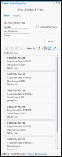

Utilizar el panel Explorador de elementos de ráster
La opción Explorador de elementos de ráster se puede usar para filtrar elementos de una gran colección de imágenes, ya sea de un dataset de mosaico o de un servicio de imágenes, así como para explorar las propiedades de elementos individuales, agregarlos a un mapa o escena y visualizar y editar el procesamiento aplicado a un elemento.

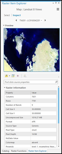

Panel Explorador de elementos de ráster: pestaña Seleccionar
Panel Explorador de elementos de ráster: pestaña Inspeccionar
Para obtener más información, consulte Explorador de elementos de ráster.

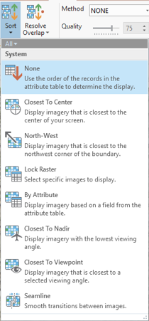

Ordenar con métodos de mosaico
Métodos de ordenación
Algunos de los métodos de ordenamiento son adecuados para que la colección de imágenes sea tan solo eso: una colección de imágenes. No necesita hacer ningún análisis, sino solo mantener las imágenes en un orden lógico. En este caso, los métodos Noroeste y Ninguno son buenas opciones. Cuando hay superposición, el método Noroeste lo resuelve seleccionando la capa que esté más cerca de la esquina noroeste del límite. El método Ninguno organiza las imágenes en el mismo orden que la tabla de atributos.
Es posible usar otros métodos de ordenación para acercarse/alejarse y usar el desplazamiento panorámico en un conjunto de imágenes. Por ejemplo, cuando elija el método Más cerca al centro , verá las imágenes que estén más cerca del centro de la pantalla. Al acercarse a una entidad, la selección se actualiza automáticamente para que pueda ver las imágenes más cercanas a la entidad. El método Línea de unión se usa para moverse por las imágenes. Cuando se colocan juntas todas las imágenes del conjunto, hay un par de opciones para identificar las líneas de unión. Pueden basarse en las huellas de las imágenes o en sus entidades. Sea cual sea la configuración, cuando se elige esta opción se generan las líneas de unión, se clasifican las imágenes según la distancia a esas líneas de unión y se seleccionan las imágenes que están más cerca. El resultado es una transición suave de una imagen a la siguiente.
Es posible que las imágenes de alta resolución se capturen desde un ángulo de visualización que no se encuentre directamente encima del usuario. Este planteamiento presenta varias ventajas, y una de ellas es que permite medir las alturas de los edificios en función de sus sombras y crea una imagen con un aspecto más natural. También puede ver los lados de los edificios y no solo sus tejados. La desventaja es que todos los ángulos son diferentes, lo que puede desorientar al observador cuando se realiza un desplazamiento panorámico de una imagen a otra. Elija el método Más cerca al nadir para seleccionar las imágenes más próximas a la visualización desde un punto situado encima. Suponiendo que todas las imágenes sean oblicuas, obtendrá una transición menos abrupta de una escena a la siguiente si tiene muchas entidades altas, ya que los ángulos de visualización están muy próximos.
Elija el método Por atributo para utilizar atributos específicos para seleccionar las imágenes con un porcentaje de imagen oculta mínima o que se han tomado cerca de una hora indicada. A continuación, puede usar el método Bloquear ráster para visualizar solo las imágenes que seleccione. Estos métodos tienen el mismo efecto que usar las herramientas de selección homónimas.
Si tiene imágenes de un área captadas usando diversas rutas de vuelo, puede usar el método Más cerca del punto de visualización . Estas rutas se almacenan en los metadatos y le permiten ver las imágenes desde diversos ángulos, para que pueda ver las imágenes desde todos los lados.

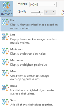

Resolver los píxeles superpuestos
Resolver superposición
Después de determinar cuál es el método para ordenar, puede ajustar los resultados. Use el botón Resolver superposición para acceder a un conjunto de operadores de mosaico. El operador Primero garantiza que las imágenes situadas al principio de la lista se dibujen primero. El operador opuesto es Último, que comienza por la parte inferior de la misma lista. Si eligió Más cercano al nadir , todas las capas se clasifican en función de su ángulo de visualización y se devuelve la capa con un valor más cercano a 0 grados.
Puede también trabajar en el nivel de píxel. Hay varios métodos distintos de obtención de promedios y estadísticas disponibles. Los operadores Mínimo y Máximo toman los píxeles con el valor más bajo y más alto, respectivamente, de todas las capas superpuestas. Usar esta opción significa que no hay garantías de ver los píxeles de una sola imagen del área superpuesta, sino los de una combinación de capas potenciales.
Otras opciones son Combinar y Media, que obtienen el promedio de los valores de los píxeles. Mientras Media es la técnica de obtención de promedio estándar, Combinar asigna más peso a los píxeles que están más cerca de las imágenes vecinas para producir una imagen más suave. El uso de cualquiera de estos operadores significa que puede que no vea valores de píxel de ninguna de las capas.
La última opción es el operador Suma, que suma los valores de todos los píxeles superpuestos. Si supone que la mayoría de los valores de píxeles están relativamente cerca unos de otros para cada capa, esta técnica puede resultar útil para visualizar dónde está la mayoría de las capas.
