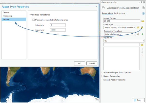

Nota:
Cuando agrega datos de reflectancia de superficie de Landsat 8 y ARD a un dataset de mosaico, hay una función disponible en las propiedades del dataset ráster para agregar una máscara. Esta máscara permite enmascarar valores de datos de imagen no deseados que pueden afectar a funciones ráster posteriores, como valores negativos.
Función de máscara para los datos de reflectancia de superficie de Landsat 8
Se muestra la función Máscara para datos de reflectancia de superficie de Landsat 8.
