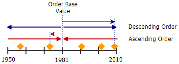

Cuando elige Por atributo, está definiendo un método de mosaico, no una consulta. Esto significa que la imagen que se muestra arriba es la más cercana en el tiempo al valor base de ordenación (si el orden es ascendente) o la más lejana (si el orden es descendente). Por ejemplo, si tiene cinco imágenes de 1973, 1991, 2002, 2008 y 2020, todas cubren la misma extensión con el mismo tamaño de celda y el valor base de ordenación es 1980. Si el orden es ascendente, la imagen de arriba será 1973, porque la diferencia entre 1980 y 1973 es 7, que es la menor diferencia. Si el orden es descendente, la imagen de arriba será 2020, porque la diferencia entre 2008 y 1980 es 28, que es la mayor diferencia.
Diagrama de valor base de ordenación
