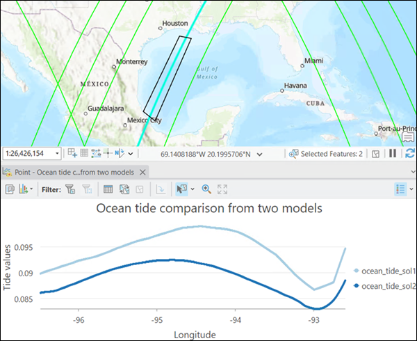

Utilice la opción Múltiples variables con una pista para comparar los cambios de las variables a lo largo de una trayectoria. Puede visualizar el patrón de cambio de las distintas variables.
Diferencias de las variables de la trayectoria
Se muestran las diferencias de las variables de las mareas oceánicas en la trayectoria seleccionada, calculadas mediante dos modelos.
