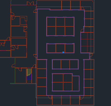

Capas de ejemplo
La siguiente tabla incluye un ejemplo de capas de CAD bien organizadas que siguen una convención de nomenclatura coherente y se puede utilizar para convertir los datos del plan de planta en el modelo de Indoors.

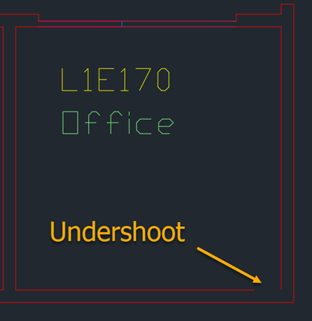

  • Impulsos cortos: se produce cuando una línea no logra intersecar la línea con la que desea conectarse. Por ejemplo, si la línea que representa la pared sur de una sala no interseca con la línea que representa la pared este de una sala. Los puntos finales deben estar dentro del rango de tolerancia xy configurado (valor predeterminado 1 mm) para que se consideren conectados.
    Ejemplo de impulso corto en CAD

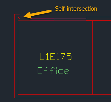

  • No incluir objetos cerrados: un objeto autointersección ocurre cuando una línea se cruza a sí misma. Si no se corrige, esto puede traducirse en la creación de varias unidades o unidades faltantes.
    Polilíneas de intersección propia en CAD
