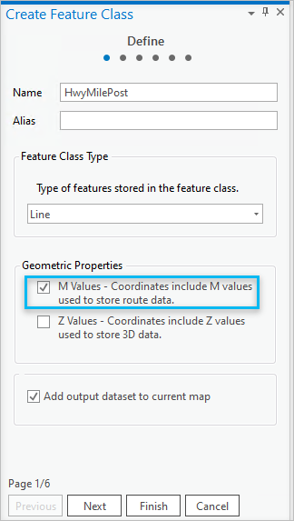

Para crear una clase de entidad de ruta, utilice el asistente Crear clase de entidad.
En el cuadro de diálogo Crear clase de entidad, en la página Definir, especifique que la clase de entidad tenga coordenadas m activando la casilla Valores M.
Página para habilitar los valores M

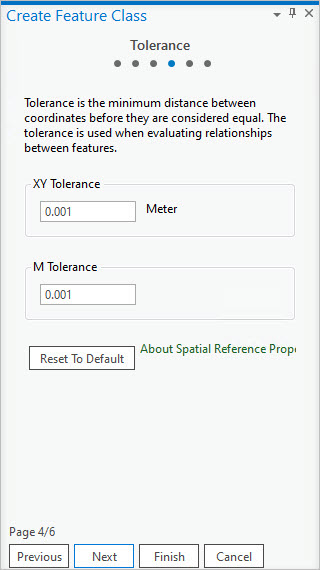

En la página Tolerancia, que se muestra a continuación, defina la tolerancia m o acepte el valor predeterminado. La tolerancia m define la tolerancia para el clustering de valores m durante el procesamiento. Su valor predeterminado es de 0,001 unidades. Si las coordenadas coinciden y sus valores m están dentro de esta tolerancia, se configurarán iguales entre sí.
Página para aceptar o establecer el valor de la tolerancia M
En la mayoría de los casos, se recomienda aceptar la tolerancia m predeterminada. Sin embargo, si los valores de medición son pequeños (dentro de 0,001 unidades) y desea asegurarse de que las medidas no se agrupen, puede especificar su propia tolerancia m.
Si efectúa cambios en las tolerancias x,y o m y desea volver al valor predeterminado, haga clic en el botón Restablecer al valor predeterminado.

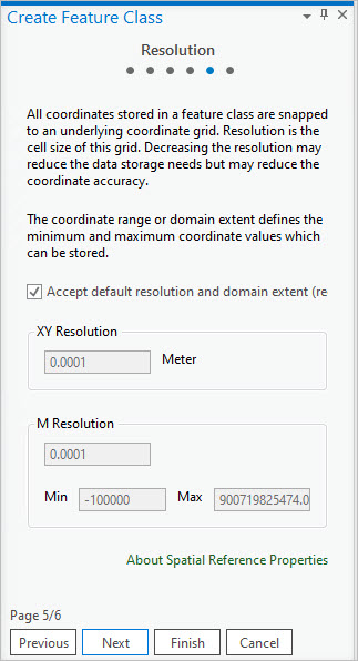

Desde la página Resolución, desactive la casilla de verificación Aceptar la resolución y la extensión de dominio predeterminadas si desea cambiar la resolución m. También puede establecer la resolución m y el rango m.
Defina la resolución m y el rango de valores.
La Resolución M define la resolución de los valores m. Su valor predeterminado es 0,0001 unidades, que es la tolerancia m predeterminada dividida por 10. En este caso, los valores m almacenan una precisión de cuatro posiciones decimales. Si las medidas m representan algo que utilice valores incrementales muy pequeños con varias posiciones decimales, quizá desee establecer su propia resolución m. Por ejemplo, una resolución m de 0,000001 almacena valores m con una precisión de seis posiciones decimales.
La resolución m y la extensión de dominio m (Mín. y Máx.) están directamente relacionadas entre sí. Cuando se modifica la resolución m, los valores m máximos se vuelven a calcular al mayor valor permitido según la resolución. También puede establecer el rango de valores m estableciendo el valor más bajo (Mín.) y más alto (Máx.). La resolución m se vuelve a calcular con la mejor resolución posible en función de los valores m mínimos y máximos introducidos.
