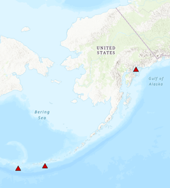

Entidades de salida
Una vez extraídas del texto de entrada las ubicaciones de los tres terremotos, la clase de entidad de salida aparece en el panel Contenido y los puntos son visibles en el mapa activo.
Ubicaciones de terremotos extraídas en Alaska
De forma predeterminada, las fechas encontradas en el texto de entrada y que se encuentren dentro de un periodo de tiempo relativamente reciente también se extraen y registran en la tabla de atributos de la clase de entidad de salida. Sin embargo, las fechas del texto de entrada anterior se encuentran dentro del rango de fechas predeterminado.

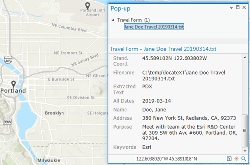

Entidades de salida
Una vez extraídas del texto de entrada las ubicaciones personalizadas de Portland, la clase de entidad de salida aparece en el panel Contenido y los puntos son visibles en el mapa activo. Haga clic en las entidades para explorar la información extraída del documento. Para este ejemplo, las fechas se extraen y almacenan en la tabla de atributos. Los atributos personalizados también se usan para extraer texto desde el final de una etiqueta hasta el final de la línea y almacenar ese contenido en campos que representan el nombre y la dirección de la persona que viaja y el motivo del viaje. Para localizar las palabras clave que existen en el documento y almacenarlas en otro campo se utiliza un atributo personalizado adicional.
Ubicaciones extraídas de Portland
El contenido del campo Dirección de la tabla de atributos de la clase de entidad de salida puede geocodificarse utilizando otras herramientas (no se geocodifica automáticamente). De manera similar, la dirección almacenada en el texto de formato libre que describe la finalidad del viaje no se identifica automáticamente como dirección y se geocodifica.
