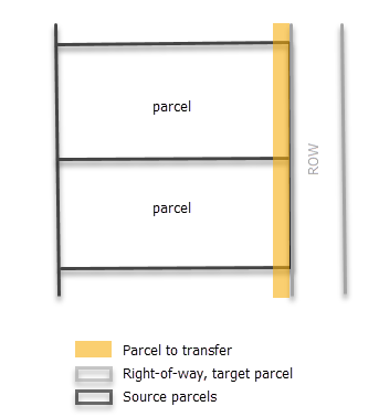

Transferir una parcela desde varias parcelas de origen a una única parcela de destino
Un ejemplo de transferencia desde varias parcelas de origen a una única parcela de destino es cuando se ensancha un derecho de paso y las parcelas adyacentes se ven afectadas. En Estados Unidos, esto se denomina dedicación de servidumbre de paso. Este tipo de transferencia también ocurre normalmente cuando una parcela de servidumbre pasa por varias parcelas en la creación de un tendido eléctrico o una línea de ferrocarril.
Nota:
En este tipo de transferencia, la parcela de transferencia debe ser perpendicular a las parcelas de origen.
En la siguiente imagen se ensancha una carretera, afectando a las áreas de las parcelas adyacentes.
Transferencia de una parcela para ampliar una carretera.
Cuando una parcela se transfiere desde varias parcelas de origen a una única parcela de destino, los datos de la parcela se actualizan de la siguiente manera:
  • Las parcelas de origen son retiradas como históricas por el registro de la transferencia.
  • Las parcelas de origen nuevas se crean con áreas más pequeñas. El área de la parcela de transferencia queda recortada con las formas de las parcelas de origen.
  • La parcela de destino es retirada como histórica por el registro de la transferencia.
  • Se crea una nueva parcela de destino con un área más grande. El área de la parcela de transferencia se fusiona con la forma de la parcela de destino.
  • La parcela de transferencia no se retira como histórica ni se elimina. Permanece activa.
  • La forma de la parcela de destino se extiende en la misma dirección que sus líneas de límite.
  • Las formas de las parcelas de origen se recortan en la misma dirección que sus líneas de límite.
  • Los atributos Stated Area de las nuevas parcelas de origen y de destino reflejan las áreas actualizadas.

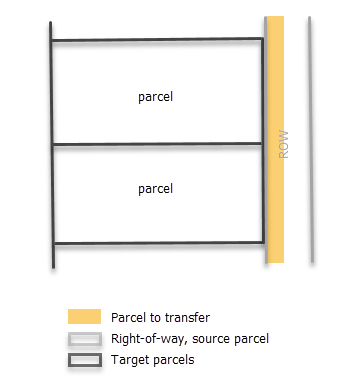

Transferir una parcela desde una única parcela de origen a varias parcelas de destino
Un ejemplo de transferencia desde una única parcela de origen a varias parcelas de destino es cuando se va a desocupar un derecho de paso. El derecho de paso se elimina completamente allá donde el área se transfiere del derecho de paso a las parcelas adyacentes. En Estados Unidos, esto se llama desocupación del derecho de paso.
Nota:
En este tipo de transferencia, la parcela de transferencia debe ser perpendicular a las parcelas de destino.
En la siguiente imagen, la carretera se desocupa a las parcelas orientales (la mitad oeste de la carretera se distribuirá a las parcelas circundantes adyacentes). El área de la carretera se transfiere y se fusiona con las parcelas adyacentes, que aumentan de tamaño.
Transferir una parcela para desocupar una carretera.
Cuando una parcela se transfiere desde una única parcela de origen a varias parcelas de destino, los datos de la parcela se actualizan de la siguiente manera:
  • La parcela de origen es retirada como histórica por el registro de la transferencia.
  • Las parcelas de destino son retiradas como históricas por el registro de la transferencia.
  • Las nuevas parcelas de destino se crean con áreas fusionadas más grandes. El área de la parcela de transferencia se fusiona con las parcelas de destino.
  • Los atributos Stated Area de las nuevas parcelas de destino reflejan las áreas actualizadas.
  • Las formas de las parcelas de destino se extienden en la misma dirección que sus líneas de límite existentes.
