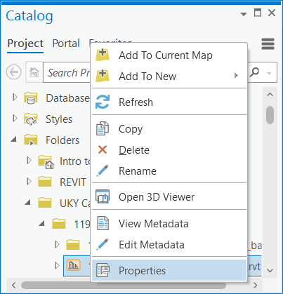

Las propiedades del archivo BIM se muestran seleccionando la opción Propiedades en el menú contextual de un elemento de archivo en el panel Catálogo. Un cuadro de diálogo con varias opciones muestra las distintas categorías de propiedad.
Opción Propiedades en el menú contextual del panel Catálogo

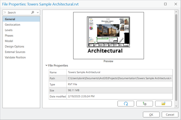

General
La pestaña General muestra una imagen en miniatura del contenido del archivo, si hay alguna disponible. Expanda Propiedades de archivo para ver información específica del archivo. Otros grupos ampliables son Referencia espacial, Transformación de archivos de georreferenciación y Fuente de nube.
Opciones de Propiedades de archivo en la pestaña General
La información de Propiedades de archivo incluye botones que realizan tareas relacionadas con la administración y la inspección del archivo BIM seleccionado.
En la siguiente tabla se describen los elementos de la pestaña General:
Elemento
Descripción
Botón Volver a cargar
Volver a cargar
Vuelva a cargar el archivo en ArcGIS Pro. Las capas de entidades se actualizan en el mapa actual con contenido del archivo.
Botón Actualizar
Actualizar versión del archivo
Actualice a la versión más reciente compatible. Actualice un archivo RVT a la versión más reciente compatible con ArcGIS Pro y guárdelo en el disco. Esto mejorará el rendimiento de carga futuro.
Botón Abrir con la aplicación predeterminada
Abra el archivo con la aplicación predeterminada. El archivo se abre en la aplicación asociada a la extensión de archivo del archivo BIM en el sistema actual, si la hay.

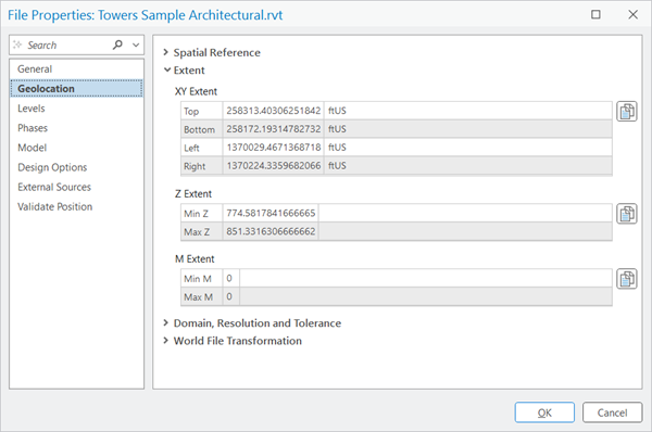

Geolocalización
La pestaña Geolocalización proporciona información sobre el sistema de coordenadas y la posición. Los grupos de geolocalización expandibles adicionales incluyen Extensión geográfica, Referencia espacial y Transformación de archivo de georreferenciación.
Propiedades del archivo BIM Pestaña de geolocalización
Referencia espacial
Se muestra la información del sistema de coordenadas asignado para el modelo. Si el archivo no tiene un sistema de coordenadas designado, se asigna automáticamente un sistema de coordenadas desconocido para que se puedan dibujar los datos. Se recomienda asignar un sistema de coordenadas apropiado antes de utilizar datos BIM en ArcGIS Pro. Para obtener más información sobre el estado de la información del sistema de coordenadas, consulte la sección Validar posición a continuación.
Extensión
Incluye información sobre la extensión espacial de los datos dentro del archivo.
Dominio, resolución y tolerancia
Dominio, resolución y tolerancia describe la referencia espacial del dataset para las coordenadas x,y y las coordenadas z y m opcionales, como su resolución y tolerancia.
Se muestra la información de transformación de archivos de georreferenciación para el modelo. Esta información se utiliza para definir la transformación de coordenadas que mueve, escala y rota la posición del modelo en el sistema de coordenadas asignado. Para obtener más información sobre el estado de la información de transformación de archivos de georreferenciación, consulte la sección Validar posición a continuación.

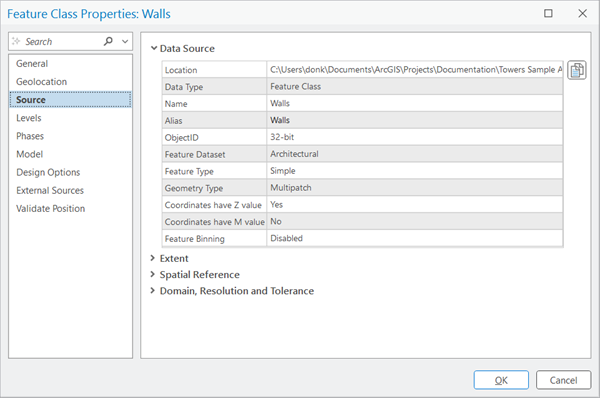

Fuente
La pestaña Fuente está disponible cuando se accede a las propiedades del archivo desde una clase de entidad de un espacio de trabajo BIM .
Pestaña Fuente en el panel Propiedades de clase de entidad
Incluye información sobre la fuente de datos, la extensión geométrica, la referencia espacial, el dominio, la resolución y la tolerancia.

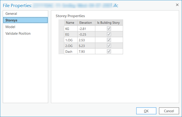

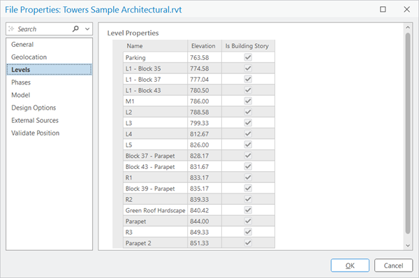

Niveles o Pisos
La pestaña Niveles para archivos RVT y la pestaña Pisos para archivos IFC incluyen una lista de plantas de edificios verticales, o elevaciones denominadas, incluidas en el archivo. Para los archivos RVT, una casilla de verificación indica si el nivel denominado se considera la planta de una estructura de edificios. Esta designación es una opción para el autor del archivo BIM.
Pestaña Niveles de un archivo RVT
Pestaña Pisos para un archivo IFC

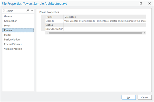

Fases
La pestaña Fases contiene información de archivos Revit relacionada con las fases de construcción representadas en los datos. De forma predeterminada, ArcGIS Pro muestra entidades de todas las fases. Puede utilizar el filtrado de consultas en las capas de entidades BIM en función del phase atributo para aislar, ocultar o combinar las entidades que se van a visualizar.
Pestaña Fases del panel Propiedades de archivo

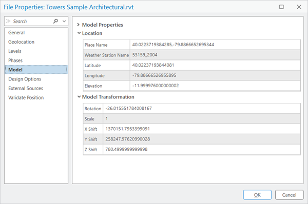

Modelo
La pestaña Modelo incluye información del modelo BIM organizada en grupos.
El grupo Propiedades de modelo incluye información de archivo del software de creación. La propiedad Dirección del proyecto de solo lectura puede incluir información que puede usarse como la ubicación sugerida en la pestaña Validar posición que se describe a continuación.
La propiedad Sistema de unidades de visualización puede ser instructiva en la asignación de un sistema de coordenadas con las unidades lineales apropiadas. Las unidades lineales del modelo y las unidades lineales del sistema de coordenadas asignado deben coincidir.
Pestaña Modelo en el panel Propiedades de archivo
El grupo Propiedades de geolocalización incluye información geoespacial del software de creación de modelos, que puede ayudar a determinar la posición global prevista de los datos. Los archivos Revit pueden incluir la ubicación general del contenido en forma de información de latitud y longitud. Los archivos IFC 4x pueden incluir la identificación conocida del sistema de coordenadas (WKID) o el número de código European Petroleum Survey Group (EPSG) que indica el sistema de coordenadas del contenido del archivo. Cuando corresponde, esta información se puede utilizar como el sistema de coordenadas asignado predeterminado cuando no hay otra información presente.
El grupo Transformación del modelo incluye información de transformación vectorial de coordenadas numéricas si hay un archivo de georreferenciación incluido. En la sección Validar posición presentada a continuación se incluye más información y opciones para modificar la información de transformación del modelo. Los archivos IFC 4x también pueden incluir información de transformación del modelo. También pueden incluirse los valores de Este y Norte, que definen un desplazamiento que se aplicará a las coordenadas x,y del dibujo y un valor OrthogalHeight que se utiliza para ajustar las coordenadas z a una altura global.

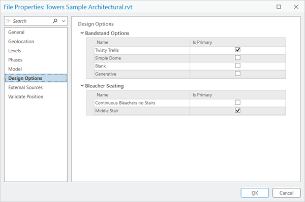

Opciones de diseño
Los archivos BIM pueden contener geometría de modelos que representa diferentes opciones de diseño para las mismas estructuras. El nombre de la opción de diseño se incluye como valor de campo de atributos de entidades. Visualizar las opciones de diseño aquí ayudará a entender mejor el contenido del archivo BIM y permite utilizar esa información para trabajar con los datos. Puede utilizar la consulta de definición de una capa de entidades BIM basada en el campo de la opción Diseño para restringir los datos.
Interfaz de usuario de las opciones de diseño de las propiedades del archivo BIM

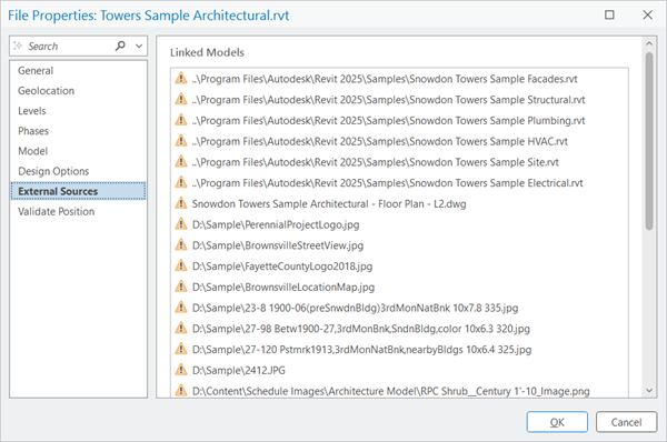

Fuentes externas
La pestaña Fuentes externas incluye una lista de modelos vinculados al archivo actual a través del software de creación. La lista puede incluir otros formatos de archivo, como archivos CAD que fueron agregados al archivo BIM como referencias. ArcGIS Pro no incluye automáticamente estos archivos vinculados externamente cuando los datos se agregan como entidades a un mapa o escena. La lista de archivos vinculados se incluye como referencia para comprender mejor los datos en su contexto original. Si los tipos de archivo son compatibles, puede agregar los archivos por separado a ArcGIS Pro.
Pestaña Fuentes externas del panel de Propiedades del archivo BIM
Puede abrir un archivo seleccionando la opción del menú contextual Abrir archivo después de hacer clic derecho en un archivo dentro de la lista Modelos vinculados. Cuando sea posible, el archivo se abrirá con la aplicación predeterminada según la configuración del sistema de Windows.

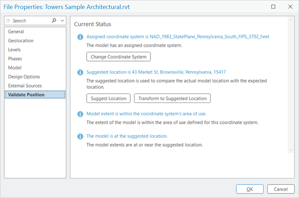

Validar posición
La pestaña Validar posición muestra el estado de la información de posición geoespacial del archivo BIM. Se muestran varios mensajes de estado para alertarle de la información actual, de información faltante o de posibles problemas. Un mensaje de estado puede incluir acciones como botones para guiarle en la mitigación de un error. Las advertencias pueden ayudarle a mejorar la colocación inicial del modelo BIM en ArcGIS Pro.
El objetivo de las acciones no es crear una ubicación precisa, sino ayudarle a entender la información de posicionamiento actual para ubicar el archivo cerca de donde debería estar antes de agregarlo a ArcGIS Pro. Los archivos BIM ya pueden estar ubicados correctamente, o el archivo puede requerir una georreferenciación después de agregarlos a ArcGIS Pro.
Pestaña Validar posición en el panel Propiedades de archivo
Mensajes de estado
Los mensajes de estado se generan para informar del archivo PRJ de sistema de coordenadas asignado y de cualquier archivo de georreferenciación de transformación de coordenadas (WLD3). Se realiza un proceso de validación basado en el área de uso definida del sistema de coordenadas asignado y las coordenadas de los datos del archivo BIM. Esta área de uso es el área geográfica en la que el sistema de coordenadas es el más exacto. Aunque el sistema de coordenadas se puede utilizar para datos en los que las coordenadas están fuera del área, hacerlo no se recomienda. Los datos que caen fuera de esta área de uso pueden indicar que es necesario transformar las coordenadas de los datos con un archivo de georreferenciación o que se debe asignar un sistema de coordenadas más adecuado.
Sistema de coordenadas asignado
El proceso de validación enumera el sistema de coordenadas asignado del archivo BIM.
Los sistemas de coordenadas IFC y RVT predeterminados son análogos al sistema de coordenadas no definido para los archivos CAD. Este sistema de coordenadas se genera automáticamente cuando no se detecta un archivo .prj válido. Este sistema de coordenadas predeterminado permite que los datos se dibujen en ArcGIS Pro sin fallos. Este sistema de coordenadas nunca es adecuado para los datos, y se debe reemplazar por un sistema de coordenadas adecuado. Se recomienda usar un sistema de coordenadas proyectadas (PCS), en el que el área de uso del sistema de coordenadas cubra la ubicación prevista de los datos BIM.
Si los datos BIM se crearon utilizando coordenadas de un sistema de coordenadas válido, solo necesita la asignación de ese sistema de coordenadas para ubicar correctamente los datos BIM en ArcGIS Pro. Un PRJ asignado tiene el mismo nombre que el archivo BIM con la extensión de archivo .prj. Para los datos BIM dibujados utilizando coordenadas de un PCS, todo lo necesario es asignar el archivo PRJ adecuado. Utilice el botón Cambiar sistema de coordenadas para asignar o cambiar el sistema de coordenadas.
Si el sistema de coordenadas asignado es un sistema de coordenadas geográficas (GCS), aparece una advertencia. Los GCS son poco comunes, y no se recomiendan para datos BIM. Este es un mensaje de advertencia; no se requiere emprender ninguna acción inmediata.
Área de uso
El área de uso de un sistema de coordenadas se usa en el cálculo de la validación de posición. El término área de uso hace referencia a la extensión geográfica sugerida del sistema de coordenadas. Los datos deben ajustarse a esta área. No se recomienda usar datos que se encuentren fuera de esta área geográfica. El área de uso se compara con las coordenadas de los datos BIM. Los datos que se encuentran dentro del área de uso indican que se está utilizando un sistema de coordenadas adecuado. Los datos fuera del área de uso pueden indicar que debe asignar un sistema de coordenadas más adecuado para los datos, o que las coordenadas de los datos se deben transformar para que coincidan con el sistema de coordenadas asignado mediante la creación de un archivo de georreferenciación.
Ubicación sugerida
La ubicación sugerida se rellena inicialmente desde la propiedad Dirección del proyecto de un archivo BIM, si la hay. Puede inspeccionar la propiedad Dirección del proyecto en la pestaña Modelo. Si falta la dirección o desea sugerir una ubicación diferente, defina la ubicación sugerida con el botón Sugerir ubicación. La ubicación sugerida se utiliza para identificar una ubicación geográfica basada en el localizador seleccionado.
El botón Transformar a ubicación sugerida, que crea un archivo de georreferenciación a partir de la ubicación sugerida, utiliza el punto geográfico devuelto por el localizador seleccionado como base para crear un archivo WLD3. Esta posición modificada puede requerir un ajuste adicional utilizando las herramientas de georreferenciación de ArcGIS Pro, pero proporciona los medios para ubicar los datos cerca de la ubicación final prevista.
Se proporciona una advertencia cuando el punto calculado a partir de la ubicación sugerida está fuera de la extensión aproximada de los datos BIM. También se proporciona una distancia para dar contexto a la comparación. La advertencia se proporciona como información. Una ubicación sugerida fuera de la extensión aproximada de los datos BIM es aceptable, dado que la ubicación del modelo es una aproximación y la ubicación geográfica calculada a partir de la ubicación sugerida también puede ser una ubicación aproximada. La distancia mostrada indica lo cerca que están los datos BIM del punto. Si la distancia es significativa, puede que necesite transformar los datos usando la ubicación sugerida o utilizar una ubicación sugerida más precisa, por ejemplo, una dirección de calle en lugar de un nombre de ciudad.
Botones de acción
Los botones de acción se proporcionan con los distintos mensajes de estado. Los botones se pueden utilizar para mejorar la ubicación inicial de un archivo BIM en ArcGIS Pro.
Cambiar el sistema de coordenadas
Utilice este botón para cambiar el sistema de coordenadas asignado. Esta acción utiliza la interfaz de proyección definida que le permite buscar y seleccionar una definición de sistema de coordenadas y guardar un archivo PRJ con el nombre adecuado en la misma carpeta de archivos que el archivo BIM. Debe tener acceso de lectura y escritura para esta carpeta para guardar el archivo PRJ resultante.
Sugerir ubicación
La acción de ubicación sugerida requiere un mapa o escena abiertos. Utilice la interfaz de usuario del localizador para proporcionar una dirección o un nombre de lugar y seleccionar el localizador que se va a utilizar para establecer una ubicación geográfica. Puede utilizar el botón Transformar a ubicación sugerida para crear un archivo .wld3 que reubique el modelo BIM en el punto geográfico devuelto por esta acción.
Esta acción crea un archivo PRJ con el punto de anclaje del modelo ubicado en la posición geográfica del sistema de coordenadas asignado devuelto por el localizador seleccionado utilizando la cadena de caracteres de entrada de la ubicación sugerida actual. El valor inicial de la ubicación sugerida se lee en la propiedad Dirección del proyecto del modelo BIM. Puede establecer el valor de Transformar a ubicación sugerida con el botón Sugerir ubicación. Es poco probable que la transformación resultante sea la ubicación real del edificio, pero es un buen punto de partida para la futura georreferenciación de los datos BIM en ArcGIS Pro. Si la ubicación sugerida es una dirección vial, estará más cerca de la posición final que si la ubicación sugerida fuera el nombre de la ciudad. Para eliminar el archivo PRJ creado, bórrelo de la carpeta de archivos de datos.
