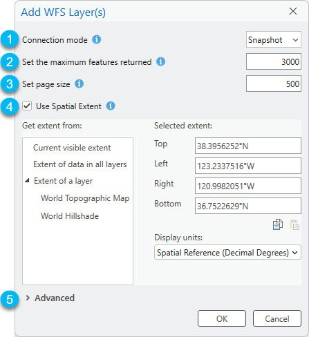

Utilizar el cuadro de diálogo Agregar capa(s) WFS
El cuadro de diálogo Agregar capa(s) WFS permite configurar algunas de las propiedades de capa opcionales que están disponibles para las capas WFS. Esto incluye configurar el modo de conexión, el número máximo de elementos y el tamaño de la página, limitar los elementos a un área de interés proporcionando una extensión o propiedades avanzadas. También puede modificar estas propiedades en el cuadro de diálogo Propiedades de capa WFS.
Cuadro de diálogo Agregar capa WFS
  1. Modo de conexión: especifique el modo de conexión que se va a utilizar para su capa. De forma predeterminada, el modo de conexión es el de instantánea.
    • Instantánea: este modo es compatible con la mayoría de los servicios WFS. Al utilizar este modo, se descarga una copia temporal de sus datos WFS de forma local.
    • Según demanda: este modo es menos compatible en el caso de algunos servicios WFS que no admiten filtros avanzados. Cuando utiliza este modo, los datos no se descargan localmente y en lugar de esto, se conectan al servicio WFS en directo. Este modo envía una solicitud al servicio cuando el usuario se desplaza y hace zoom en el mapa o hace consultas en sus datos. Si lo desea, pueden configurar la opción Establecer método HTTP en Opciones avanzadas para enviar solicitudes al servidor utilizando el método GET HTTP si el servidor no admite filtros avanzados con el método POST predeterminado.
      Más información sobre el modo de conexión WFS
  2. Definir cantidad máxima de entidades devueltas: configure el número máximo de entidades que se van a agregar al mapa. Al agregar un dataset muy grande al mapa se pueden ocasionar problemas de rendimiento y lentitud. Esta opción permite limitar el número máximo de entidades que se agregan al mapa. Si se utiliza usa con el parámetro Utilizar extensión espacial, se limitará el número de entidades incluidas en la extensión proporcionada.
  3. Configurar tamaño de página: para servicios WFS 2.0 que admiten la paginación, puede definir el número de entidades que se devolverán por solicitud de carga del servidor. En el caso de una solicitud WFS GetFeature, establece el valor del parámetro count que se utiliza con el parámetro startIndex durante solicitudes de paginación. ArcGIS Pro intentará determinar el mejor tamaño de página que se puede utilizar en función de la configuración del servicio; sin embargo, el valor óptimo puede depender del rendimiento del servidor para que se devuelvan entidades antes de alcanzar un tiempo de espera (aproximadamente 15 segundos). Por ejemplo, los servidores pueden devolver 25.000 entidades antes de que el tiempo de espera detecte un tiempo de carga de mapas mucho más rápido si el tamaño de página se configura en 25000. Este reduce las solicitudes totales enviadas al servidor desde el cliente. Sin embargo, algunos servidores con menos rendimiento solo podrían devolver 200 entidades, por ejemplo, antes del tiempo de espera. En este caso, un valor bajo de tamaño de página tendrá que evitar la carga de errores por tiempo de espera y se advertirá un aumento de las solicitudes enviadas al servidor para cargar datos.
  4. Utilizar extensión espacial: elija limitar las entidades proporcionando un área de interés (extensión espacial).
    • Activado: limite las entidades agregadas al mapa proporcionando una extensión. El servicio WFS debe ser compatible con el parámetro BBOX para utilizar esta funcionalidad. Proporcione la extensión que se va a utilizar en el parámetro Extensión seleccionada.
    • Desactivado: no limite espacialmente las entidades agregadas al mapa. Esta es la opción predeterminada.
Extensión seleccionada: configura la extensión personalizada que se va a utilizar para limitar los datos agregados al mapa. Puede introducir las coordenadas de forma manual o tomar prestados los valores de extensión de la extensión visible actual, la extensión de los datos de todas las capas o la extensión de una capa específica. Esta propiedad no está disponible a menos que se active la casilla de verificación Usar extensión espacial.

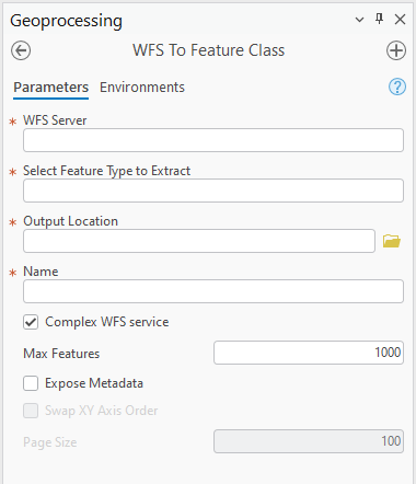

Utilizar la herramienta De WFS a clase de entidad
Puede utilizar la herramienta de geoprocesamiento De WFS a clase de entidad para descargar los datos de un servicio WFS en una geodatabase. La herramienta permite crear secuencias de comandos de descarga de datos WFS y admite servicios WFS complejos.
Para utilizar la herramienta para descargar datos de un servicio WFS complejo, lleve a cabo los pasos siguientes:
  1. Abra la herramienta de geoprocesamiento De WFS a clase de entidad.
    Para abrir la herramienta puede desplazarse hasta ella en el panel Geoprocesamiento de la caja de herramientas Conversión del conjunto de herramientas A partir de WFS o puede utilizar la barra de búsqueda para buscar la herramienta por nombre.
    Aparece el cuadro de diálogo de la herramienta De WFS a clase de entidad.
    Cuadro de diálogo de la herramienta de geoprocesamiento De WFS a clase de entidad
  2. Si el servicio WFS es un servicio complejo, active la casilla de verificación Servicio WFS complejo.
  3. Pegue o escriba la URL de su servicio WFS en el parámetro Servidor WFS y haga clic fuera del cuadro de texto del parámetro.
    http://gisserver.example.com/geoserver/ows?
    De esta forma, el menú desplegable del parámetro Seleccionar Tipo de entidad para Extracción se rellena con una lista de capas disponibles para descarga.
  4. Seleccione una capa en el menú desplegable.
  5. Proporcione una ubicación para descarga con el parámetro Ubicación de salida.
    Si se activa Servicio WFS complejo, la salida será una geodatabase de archivos, por lo que la ubicación debe ser una carpeta.
    Cuando se desactiva Servicio WFS complejo, la salida es una clase de entidad, por lo que la ubicación debe ser una geodatabase o un dataset de entidades de una geodatabase.
  6. Proporcione un nombre para la geodatabase o la clase de entidad de salida en el parámetro Nombre.
  7. Si lo desea, elija introducir un valor para el parámetro Número máximo de entidades para limitar el número de entidades que se devuelve.
  8. Como alternativa, si se activa Servicio WFS complejo, exponga los metadatos de servicio activando el parámetro Exponer metadatos, lo que creará y rellenará las tablas de metadatos de la geodatabase de salida.
  9. Opcionalmente, para limitar las entidades a un área de interés, proporcione un valor de extensión para el parámetro Extensión de procesamiento en la pestaña Entornos (o establezca el entorno arcpy.env.extent si utiliza Python) al ejecutar la herramienta.
