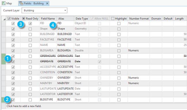

A continuación, se muestra un ejemplo de algunas tareas de edición estándar que se pueden llevar a cabo en la vista de campos. Aquí se realizan algunas ediciones en una capa de shapefile llamada Building.
  1. Elimine los campos innecesarios.
  2. Agregue un nuevo campo llamado BLDGTYPE.
  3. Cambie las propiedades de capa de un campo: visibilidad, solo lectura o alias del campo.
  4. Algunas propiedades de los campos son de solo lectura y no están disponibles, tales como Field Name.
Ejemplos de cambios realizados en un shapefile en la vista de campos.
