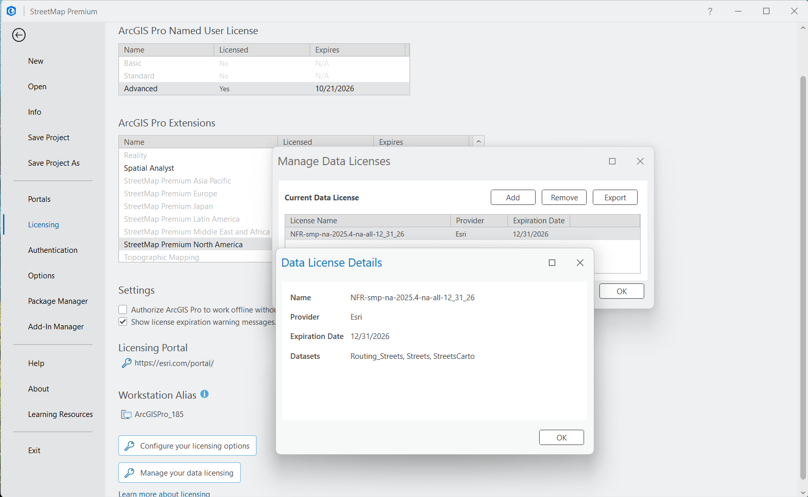

Revisar la información de licencia en ArcGIS Pro
Para verificar que está instalado su archivo de licencia de StreetMap Premium (*.sdlic), vaya a la pestaña Proyecto en ArcGIS Pro y haga clic en Licenciamiento seguido del botón Administrar sus licencias de datos. Sus licencias de datos de *.sdlic actuales deben enumerarse en el cuadro de diálogo. Si no aparecen licencias, utilice el botón Agregar para buscar e instalar el archivo de licencia. Para instalar los archivos de licencia de *.sdlic debe tener privilegios de administrador.
  1. Inicie ArcGIS Pro.
  2. Haga clic en la pestaña Proyecto.
  3. Haga clic en Licencia.
  4. Haga clic en el botón Administrar sus licencias de datos.
    El archivo de licencia de StreetMap Premium (*.sdlic) que se instala se muestra en Nombre de licencia en la tabla.
    Panel Administrar licencias de datos mostrando el archivo de licencia StreetMap Premium (*.sdlic)
    Nota:
    Si no se muestra o no está disponible el archivo de licencia de StreetMap Premium (*.sdlic), no es posible utilizar la geodatabase de archivos. Póngase en contacto con el Servicio de atención al cliente de Esri para obtener un archivo de licencia.
