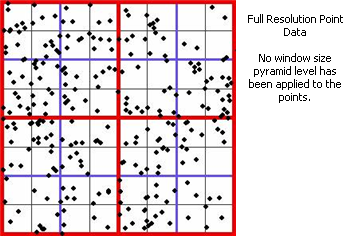

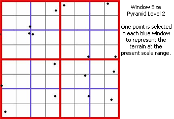

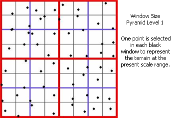

El tamaño de ventana define la resolución de nivel de pirámide. Ésta es la longitud del lado de cada área cuadrada que define la subdivisión. Los niveles de pirámide de resolución más esquemática se definen con tamaños de ventana grandes. Un tamaño de ventana grande da lugar a relativamente pocas áreas de las que seleccionar puntos. Dado que solo se toman uno o dos puntos de cada área, habrá mucha simplificación y generalización. Los niveles de pirámide de resolución más detallada se definen mediante tamaños de ventana más pequeños. Unas ventanas más pequeñas significan más áreas y, por tanto, más puntos, menos simplificación y más detalle.
Al igual que la pirámide basada en tolerancia z, la pirámide de tamaño de ventana es acumulativa. Los puntos utilizados para un nivel de pirámide son la suma de todos los puntos seleccionados para los niveles más esquemáticos más un conjunto adicional único para el nivel determinado. Las pirámides acumulativas ofrecen un almacenamiento eficaz, ya que no se necesita una copia independiente y completa de los datos para cada nivel de pirámide. En las imágenes siguientes se muestra cómo se seleccionan los puntos en cada ventana.
Resolución completa
Nivel 1
Nivel 2
Nivel 3
